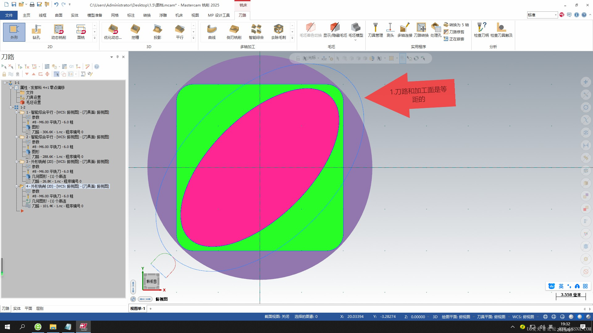

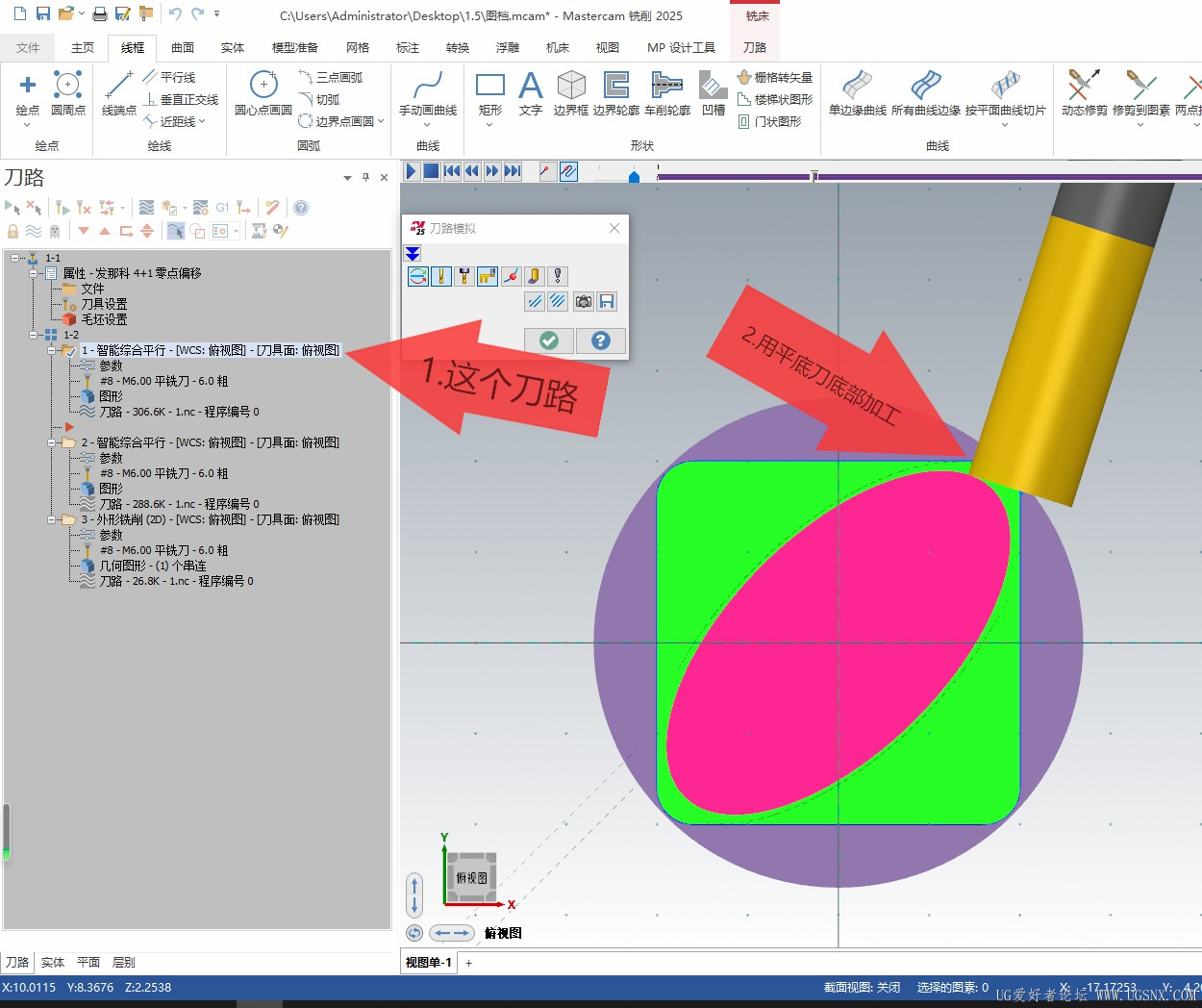

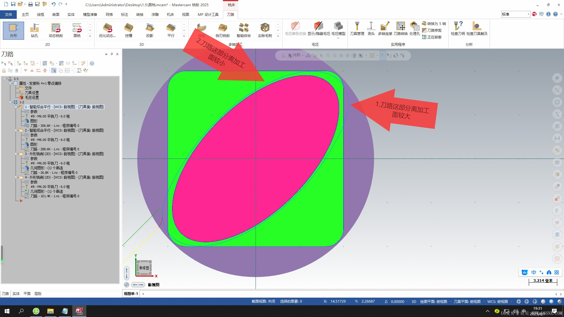

用的是Φ6平底刀,软件模拟没问题,
四方形4个R2的圆角,联动做出来的形状完全对不上,变形很大 单边最少过切0.4以上,
图档的公差改大,压缩文件大小 不然无法上传图档,
大神教我一下
图档.rar (243.62 KB, 下载次数: 20)
R2圆角变形很大 过切0.4以上
R2圆角变形很大 过切0.4以上
R2圆角变形很大 过切0.4以上
加工出来椭圆形有的大有的小
加工出来椭圆形有的大有的小
加工出来椭圆形有的大有的小
R2圆角变形很大
R2圆角变形很大
R2圆角变形很大

发表于 2025-8-7 19:53:39 | 显示全部楼层
首先,我没有实际做过,不当之处,还请指教。谭应老师课程讲,用平底刀的底面来加工曲面时,可能存在一些问题。建议尽量用刀具侧刃来加工。

发表于 2025-8-8 09:38:30 | 显示全部楼层
很明显两两刀之间角度有偏差,一边凸出来一边凹进去
