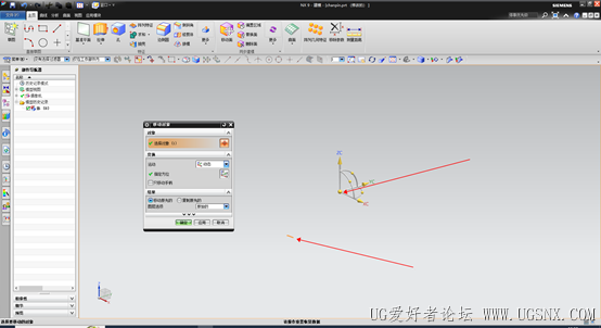

真心求问
补充 不是有小部件  是坐标系的问题是以产品的坐标为中心但产品的中心又不在产品身上 离产品十万八千里的 很离谱QAQ

发表于 3 天前 | 显示全部楼层
回帖奖励 +1 G币
仔细看看有没有其他东西

发表于 3 天前 | 显示全部楼层
文件传上来吧 可能是有小东西在其他地方你没看到

发表于 3 天前 | 显示全部楼层
大概率哪个犄角旮里有东西

发表于 3 天前 | 显示全部楼层
在离部件较远的地方有不易发现的小图素,删除即可。

 楼主| 发表于 3 天前 | 显示全部楼层
我试了 不管用  是坐标系的问题 没办法发图片 就是我点移动对象然后适合窗口就能发现 他的移动手柄离产品十万八千里 然后是以手柄为中心剧中的 不是以产品为中心

发表于 3 天前 | 显示全部楼层
上传文件吧

发表于 3 天前 | 显示全部楼层
没有实体,只有线,旋转的时候是容易乱跑,隐藏坐标系

发表于 3 天前 | 显示全部楼层
是所有的图档都这样吗?

发表于 3 天前 | 显示全部楼层
直接框选全部区域,改变颜色呈黑色就应该能看出来了
