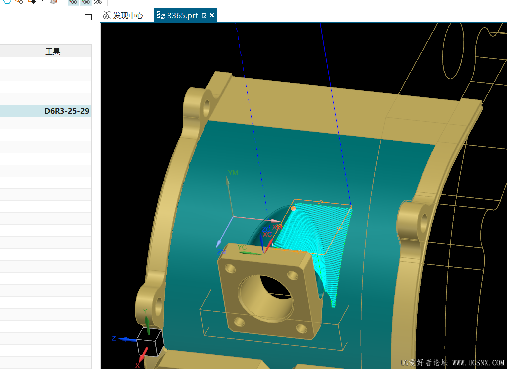

论坛的各位大师傅,刀路是直线,后处理出来是斜线了。这个四轴后处理抬刀问题能帮忙解决下吗,后处理和图档都放在附加里面了
3365.zip (987.11 KB, 下载次数: 11)

发表于 2025-8-13 10:33:50 | 显示全部楼层
可以了,刀路有点问题的

发表于 2025-8-12 19:51:41 | 显示全部楼层
现在可以了
3365.zip
983.33 KB, 下载次数: 27, 下载积分: G币 -1

感谢大师,在请教一下这个是改的哪里呢

2422 发表于 2025-8-13 10:33
可以了,刀路有点问题的
感谢提醒
