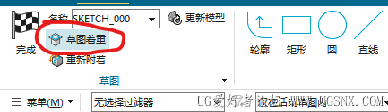

12过来的用着2412很不习惯,请教下,我做好的实体本来已经设置透明了,因为内部还有部件,想在草图里根据内部的部件来做草图,进入草图后,实体就变成不透明了,内部也就看不到了,这个怎么解

感谢,弄了一天,实用工具-用户默认设置-基本环境-可视化-着重-优先权-草图平面取消着重- 改:正常显示

可以在草图界面内开关

局部着色,或者旋转视图后投影曲线

谢谢分享,2306这样设置是无效的,估计是BUG, 2412这样就可以了
