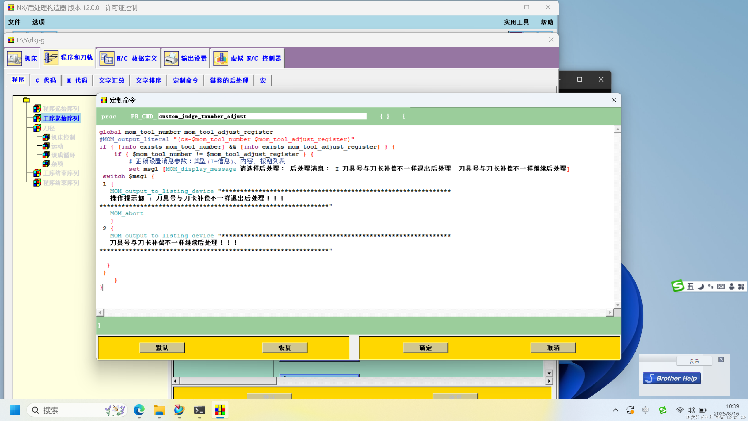

发表于 2025-8-16 10:09:43 来自手机 | 显示全部楼层 |阅读模式
怎么添加  在论坛找了代码 添加定制命令后   还是不会报警   求教

发表于 2025-8-16 10:46:05 | 显示全部楼层
这几天后处理也是出现了这个问题,加了一个,试用OK。分享给你。
2347
6829
6829
发表于 2025-8-16 11:26:14 | 显示全部楼层
借花献佛
proc PB_CMD_F250_abort { } {

proc PB_CMD_T_H_abort { } {
#刀具号T与刀具补偿号H不一致 报警
#该定制命令放在---刀轨开始
global mom_spindle_speed
global mom_tool_adjust_register
global mom_tool_number
global mom_operation_name
global mom_tool_name
if { $mom_tool_number != "$mom_tool_adjust_register" } {
   set mdm [MOM_display_message 操作提示您:【刀具:$mom_tool_name】在操作【$mom_operation_name】刀具号T与刀具补偿号H不一致,继续请【确定】! 警告 W 确定 取消]
if {[info exists mdm] && $mdm == 2} {
MOM_abort "\n\n操作提示您:【刀具:$mom_tool_name】在操作【$mom_operation_name】刀具号与刀具补偿号H不一致,请修改后再后处理!\n\n"
