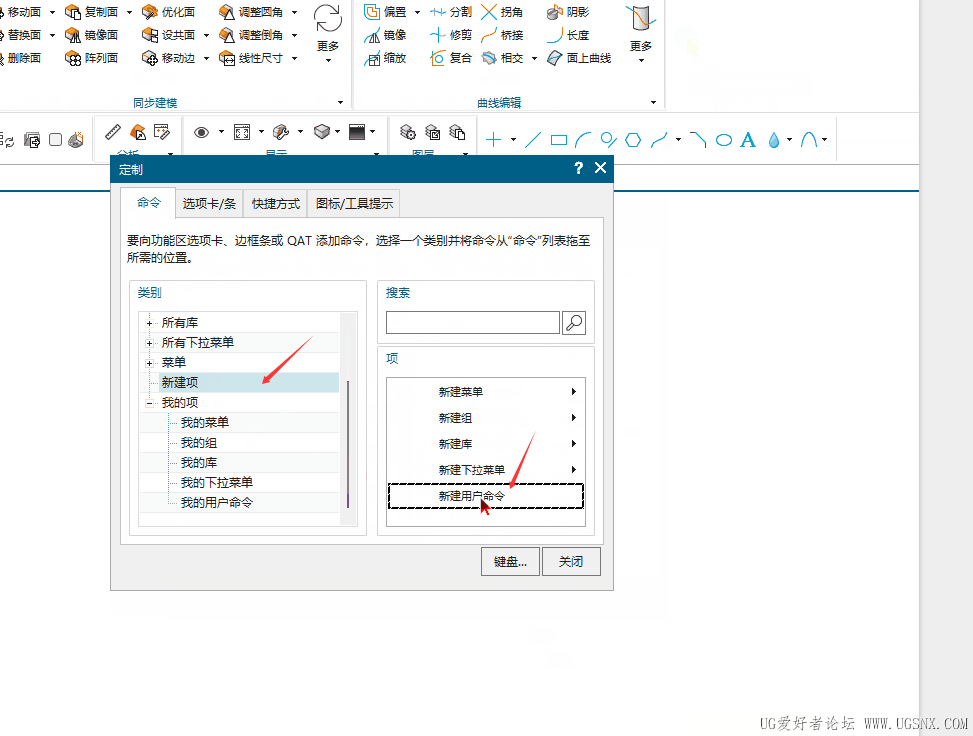

发表于 2025-8-17 11:42:44 | 显示全部楼层
可以用自定义命令的方式调用本地的表格/图片等查看(图片有步骤,附件网盘里有gif动图)
动图.zip

 楼主| 发表于 2025-8-17 11:57:21 来自手机 | 显示全部楼层
白色治愈之风 发表于 2025-8-17 10:49
谢谢,飞常谢谢,

Mr_Zenchao 发表于 2025-8-17 11:42
可以用自定义命令的方式调用本地的表格/图片等查看(图片有步骤,附件网盘里有gif动图) ...
谢谢!非常感谢!
