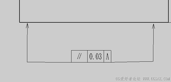

[已解决] 请教各位,这样的形位公差NX制图能标注吗?

先这样标注,再来调整线的位置(右键那个箭头)

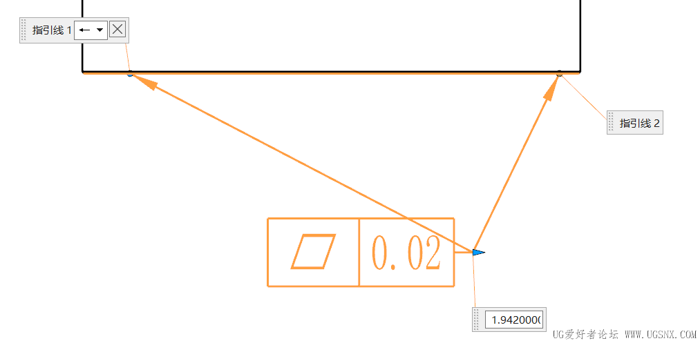

 楼主| 发表于 2025-8-18 20:31:24 | 显示全部楼层
请教张兄,为啥我点反向后,两个指引线都移到另一边去了

 楼主| 发表于 2025-8-18 20:34:37 | 显示全部楼层
反向后是这样的

 楼主| 发表于 2025-8-18 20:41:54 | 显示全部楼层
谢谢张兄,先设置垂直,再反向其中一个指引线就行了,感谢指导!!!
