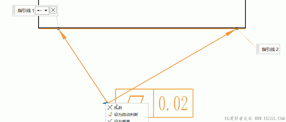

如图,请教各位,这样的形位公差NX制图能标注吗?

发表于 2025-8-18 14:52:45 | 显示全部楼层
先这样标注,再来调整线的位置(右键那个箭头)

 楼主| 发表于 2025-8-18 20:31:24 | 显示全部楼层
请教张兄,为啥我点反向后,两个指引线都移到另一边去了

发表于 2025-8-18 19:53:41 | 显示全部楼层
你这样标注,尊重国标吗?

 楼主| 发表于 2025-8-18 11:24:48 | 显示全部楼层
指引线怎么能放在两侧呢

 楼主| 发表于 2025-8-18 13:56:02 | 显示全部楼层
谢谢张兄,就是这样的!!!!!!请问这是怎么操作或者设置的?
