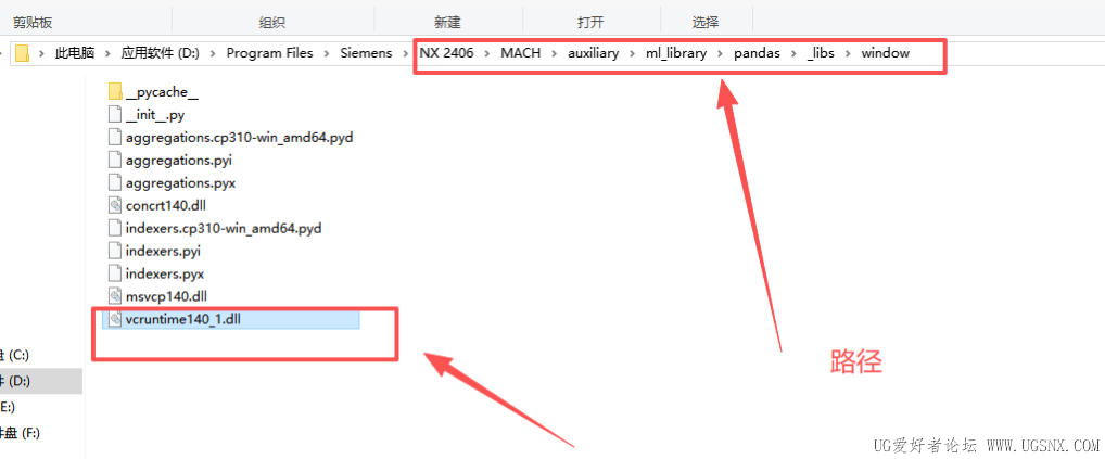

发表于 2025-8-19 15:46:13 | 显示全部楼层
你好。如果是2406,按我发的文件根据图片路径,放置到指定文件夹里面应该就可以了
vcruntime140_1.rar
19.1 KB, 下载次数: 4, 下载积分: G币 -1
文件
