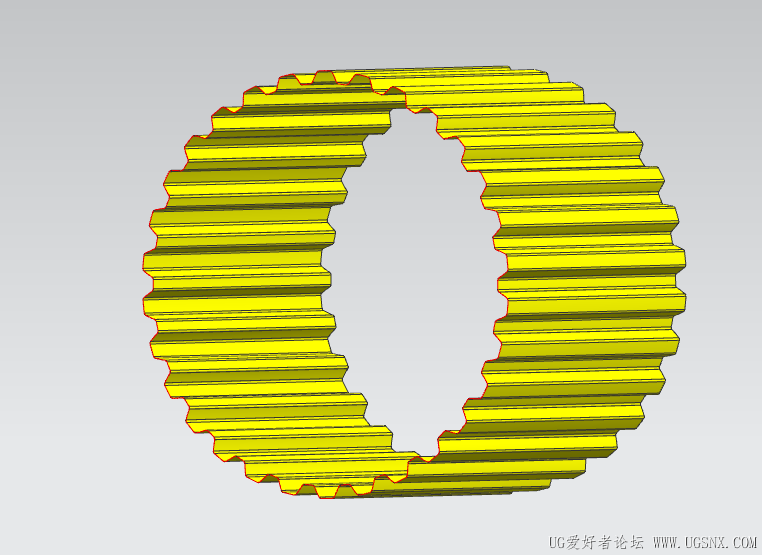

通过CAXA转dxf文件导入拉伸画花键,只导入花键的轮廓线,结果怎么拉伸出来就是一个薄壁的内花键了呢

发表于 2025-8-19 16:08:19 | 显示全部楼层
片体加厚

 楼主| 发表于 2025-8-19 16:16:09 | 显示全部楼层
我是想直接拉伸成实体

发表于 2025-8-19 16:23:45 | 显示全部楼层
在曲线链不连接的情况下是不能拉伸出来实体的,仔细检查一下哦!

发表于 2025-8-19 16:35:49 | 显示全部楼层
曲线中间有断开的地方    仔细检查一下

发表于 2025-8-19 16:40:20 | 显示全部楼层
肯定有断开的地方
确实可能是不连贯,重新CAXA画好导出后就能拉伸了,谢谢

 楼主| 发表于 2025-8-19 16:46:32 | 显示全部楼层
终结,确实可能有断开的,重新制图导入后可以了
