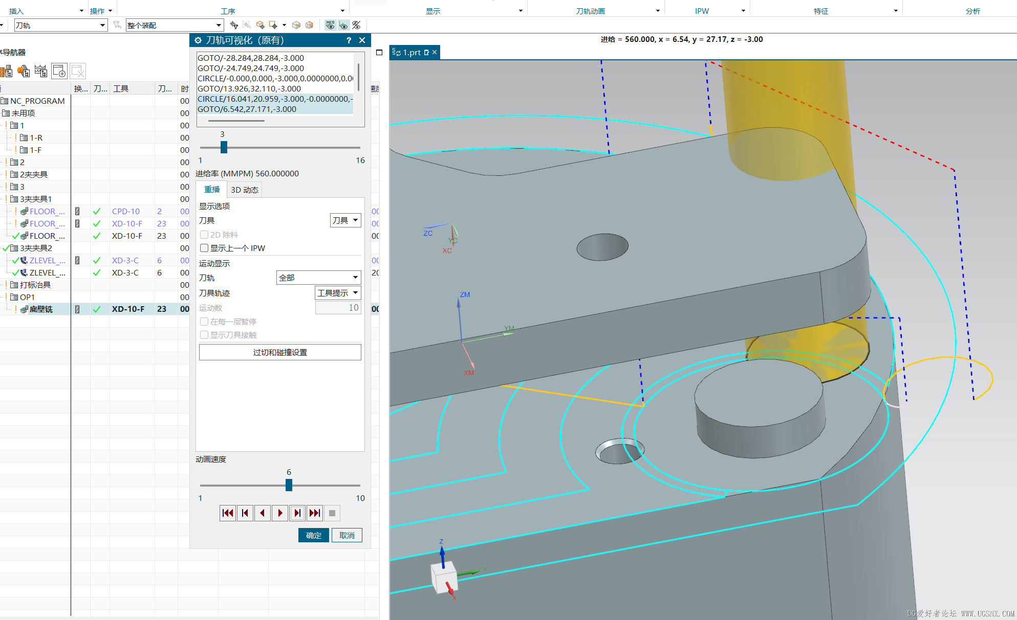

[已解决] 重大问题,NX2406同一刀路,有的地方进给为0,断刀了,懂的进来

发表于 2025-8-21 22:11:17 | 显示全部楼层
应该是你的模板有问题我的模板是正常的

 楼主| 发表于 2025-8-21 22:58:50 | 显示全部楼层
cmccyu 发表于 2025-8-21 22:11
应该是你的模板有问题我的模板是正常的
是的,是模板问题,已经换了模板就好了,谢谢各位!

 楼主| 发表于 2025-8-21 22:59:53 | 显示全部楼层
快乐皆度 发表于 2025-8-21 11:44
可能跟模板有关系,也可能是BUG,你试试用原生底壁重新出个刀路,如果还是有这种问题那多半就是BUG,如果是 ...
谢谢!是模板问题
