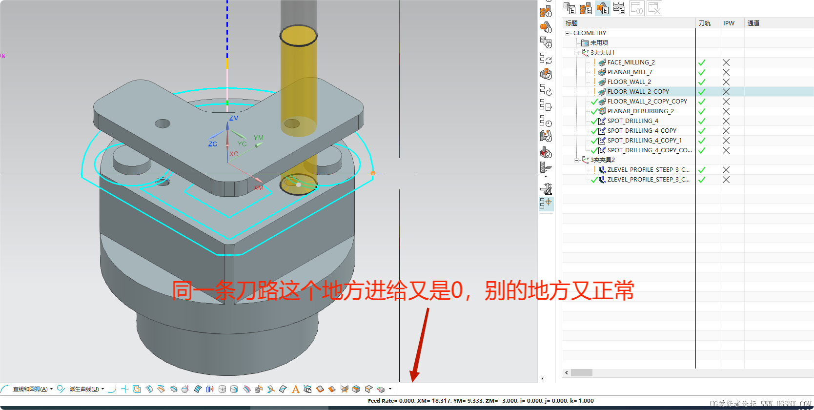

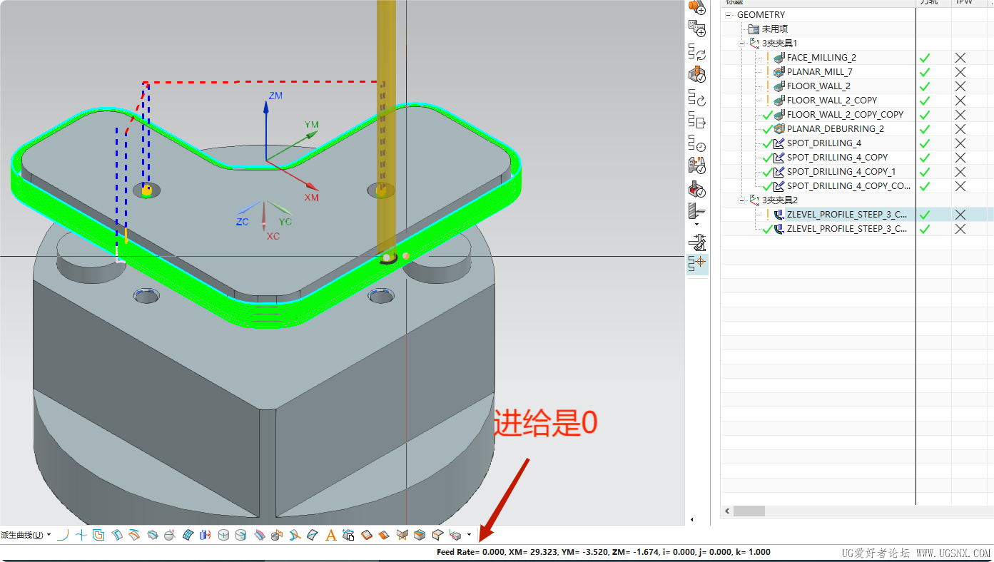

NX2406-9100版本,有的刀路进给为零,明明是给了进给的,我是用用自动加载加工数据的,没加载的手动输的,以前UG12重来没出现这种问题,今天直接撞机了,有个程序后处理输出进给是10000,有个直接就是G00,有图,有图档,大神帮我看下是什么问题,谢谢!

是的,是模板问题,已经换了模板就好了,谢谢各位!

应该是你的模板有问题我的模板是正常的

发表于 2025-8-21 11:44:23 | 显示全部楼层
可能跟模板有关系,也可能是BUG,你试试用原生底壁重新出个刀路,如果还是有这种问题那多半就是BUG,如果是对的,那大概率是模版问题

发表于 2025-8-21 17:27:51 | 显示全部楼层
F一会一千一会一万,不撞才怪
