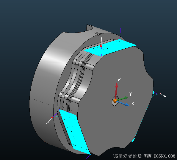

如图所示,3等分的程序nc处理出来后发生碰撞。我现在是算出一个程序,然后选择120度,那么请问怎么把3个程序安全的处理在1个nc中?
程序发射碰撞
程序发射碰撞
程序发射碰撞

你这个得有多轴后处理才行,3轴处理肯定不行

中间加坐标

你要保证他的移刀在工件外面,直接掠过肯定不行。

你的刀路转移没设好呀

实际后处理出来看看,应该没为题,实际是四轴旋转到达第一点安全高度,不是软件直接插过去

实际后处理出来看看,应该没为题,实际是四轴旋转到达第一点安全高度,不是软件直接插过去 ...
我直接后处理出来弹出这警报,请问哪问题?

你的刀路转移没设好呀

刀轴改了,以前处理程序没有吗

安全高度改为圆柱
