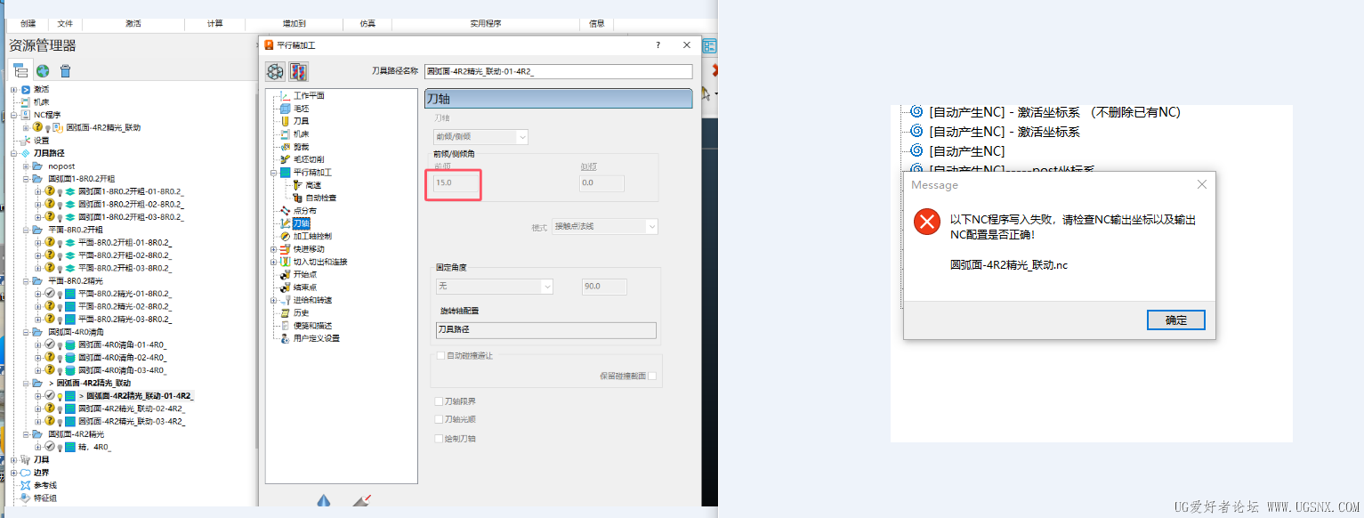

[求助] PowerMill 3+1刀路怎么处理

 楼主| 发表于 2025-8-23 08:01:52 | 显示全部楼层
她的背影 发表于 2025-8-22 21:07
你这个得有多轴后处理才行,3轴处理肯定不行
明白了谢谢

 楼主| 发表于 2025-8-23 09:48:12 | 显示全部楼层
开了前倾,nc写入时报警,是不是后处理不支持的原因啊

发表于 2025-8-23 10:44:57 | 显示全部楼层
如果你的机床是五轴的,且后处理文件支持五轴,那么前倾/侧倾在不超过旋转极限是可以的,如果机床是四轴的,由于前倾/侧倾是按照曲面的法向点作为刀轴,那么在加工曲面是即使侧倾角度为0,也会输出五轴程序,导致后处理失败,简单的说五轴机床可以执行3轴、四轴和五轴刀路(不超行程时),而四轴机床只能执行3轴和四轴刀路。后处理文件是同样的道理,3轴的后处理文件不能处理四轴、五轴刀路,四轴后处理文件不能处理五轴刀具路径,通常以报警和失败而终止。

发表于 2025-8-23 15:47:26 | 显示全部楼层
你要有5轴的后处理,上面说了不要用3轴后处理。

发表于 2025-8-23 23:38:38 | 显示全部楼层
大国小民 发表于 2025-8-22 14:09
我直接后处理出来弹出这警报,请问哪问题?
提醒刀路为多轴吧
