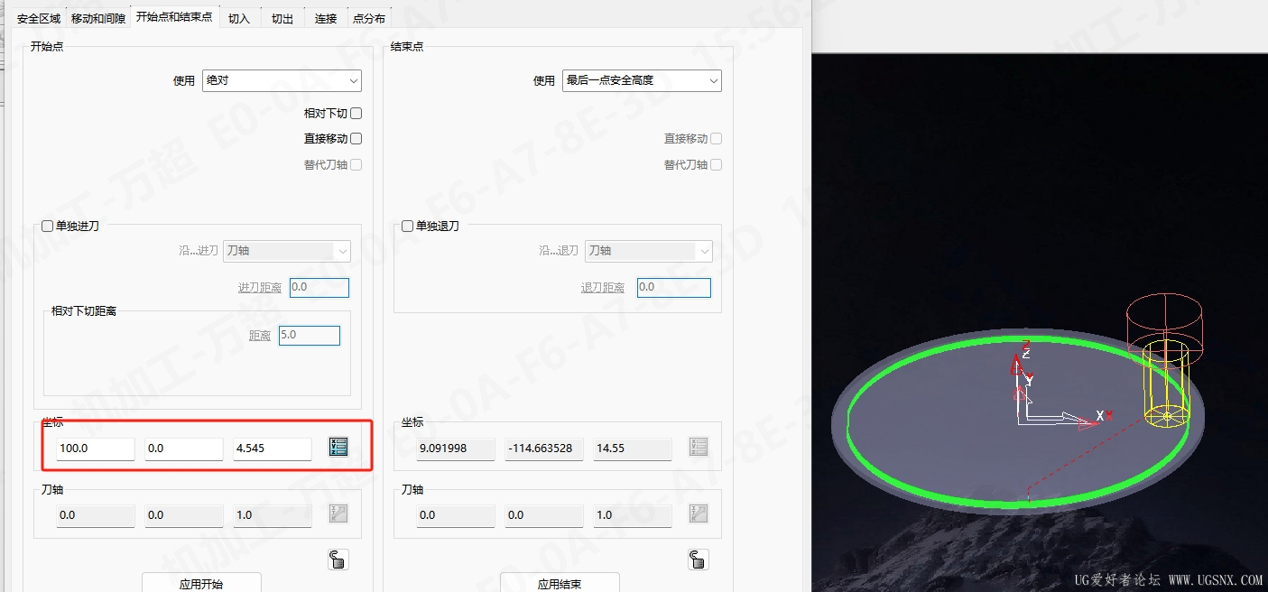

路径的加工位置每次都在Y负方向,比如我想每次出来的刀路在X正方向 怎么调整?
用  移动开始路径点  比较麻烦有时也报警。各位大神谁知道?

没办法解决

指定下刀点

指定下刀点后,会自动移动到Y负方向。
