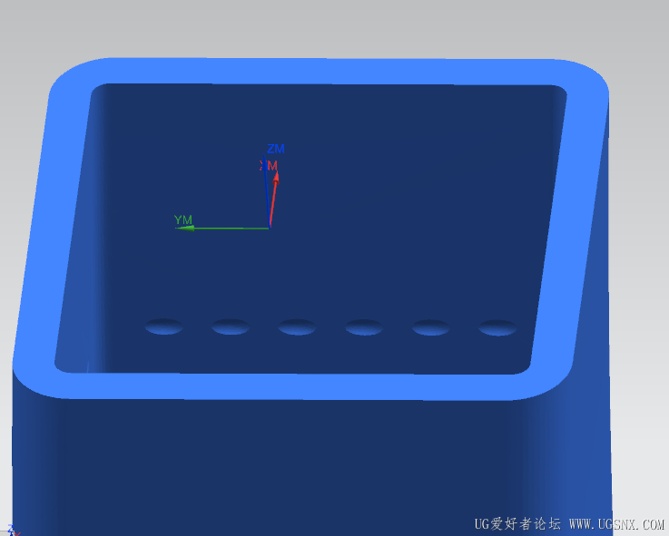

[求助] 内腔酒窝加工,太难搞了,有模型请高手指点一二
 楼主| 发表于 2025-8-27 13:58:38 | 显示全部楼层
妙哉啊 发表于 2025-8-25 15:58
看材料半径长度吧,盘刀头加工前 后  球刀加工中间。手编 Z负G1(X Y)
不会手编

 楼主| 发表于 2025-8-27 15:08:07 | 显示全部楼层
丿纯白丶 发表于 2025-8-25 16:17
可以用T刀做  用曲线驱动能搞
看上去程序是对的,是固定轮廓铣,曲线/点驱动吗?我还是没弄好

发表于 2025-8-27 20:37:35 | 显示全部楼层
刀路如上图,没用过侧铣头,这里以普通的三轴机的方式做一下。基本思路:在窝子的中心做圆弧线(相交曲线),然后用2D线铣,用直径30的刀把(直径40太大了,出不了刀路),直径12的圆形刀片,刀把的避空要够(窝子的深度1mm),为保证使用刀具的侧刃进行切削,底平面要往下一个刀粒半径值。刀路模拟效果如下图:
 楼主| 发表于 2025-9-10 16:31:00 | 显示全部楼层
zgq01631 发表于 2025-8-27 20:37
刀路如上图,没用过侧铣头,这里以普通的三轴机的方式做一下。基本思路:在窝子的中心做圆弧线(相交曲线 ...
你的思路很好,介绍的也很详细,改成侧铣头加工应该能成,因为我们的龙门高度行程不够。谢谢了!
 楼主| 发表于 2025-9-10 16:34:04 | 显示全部楼层
谢谢提供思路,形式逼着我学习手编,已经成功了
