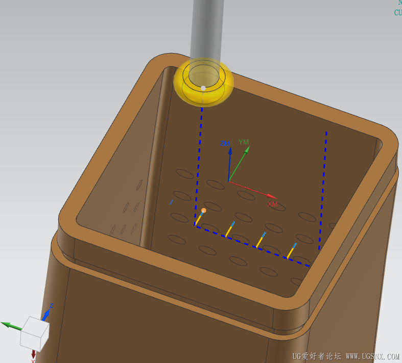

方形铜管,内腔需要加工出密排酒窝,模型建出来了,加工思路也有,就是用侧铣头,选三面刃圆弧刀片,三面刃外径40mm,圆刀片直径6mm,但是程序怎么都出不来,欢迎高手指点一二!

刀路如上图,没用过侧铣头,这里以普通的三轴机的方式做一下。基本思路:在窝子的中心做圆弧线(相交曲线),然后用2D线铣,用直径30的刀把(直径40太大了,出不了刀路),直径12的圆形刀片,刀把的避空要够(窝子的深度1mm),为保证使用刀具的侧刃进行切削,底平面要往下一个刀粒半径值。刀路模拟效果如下图:

可以用T刀做  用曲线驱动能搞

看材料半径长度吧,盘刀头加工前 后  球刀加工中间。手编 Z负G1(X Y)

模型中间分开成二个实体
