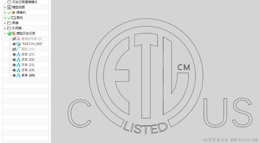

楼主: 鱼知温
[求助] UG刻字的问题

发表于 2025-8-24 10:12:51 | 显示全部楼层
捕获.PNG 图是草图画的,字是文本,LISTED是延曲线的文本

 楼主| 发表于 2025-8-25 10:07:29 | 显示全部楼层
迷航* 发表于 2025-8-24 09:51
?CAD直接导入不行吗?
我这个就是cad导入的
71
649
649
 楼主| 发表于 2025-8-25 10:11:08 | 显示全部楼层
就是一般来讲,图案自己在ug重新描一个(图案有cad导入也行),字在ug重新排进去这样吗?

 楼主| 发表于 2025-8-25 10:14:32 | 显示全部楼层
好的好的谢谢你看来这种ug和cad合起来用应该就是差不多的了

发表于 2025-8-27 09:39:27 | 显示全部楼层
UG有优化曲线啊
71
649
649
 楼主| 发表于 2025-8-27 11:20:52 | 显示全部楼层
我用过了没办法,他这个多段线优化后做出来的面数量虽然少了一点但是还是很多
497
2423
2423
发表于 2025-8-27 11:40:04 | 显示全部楼层
投影   区域   !
