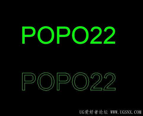

 楼主| 发表于 2025-8-23 13:37:21 | 显示全部楼层
dandna 发表于 2025-8-23 11:54
UG有那么多刻字方式 你偏偏选了最麻烦的一种
888.png 像这种ug能直接搞?
