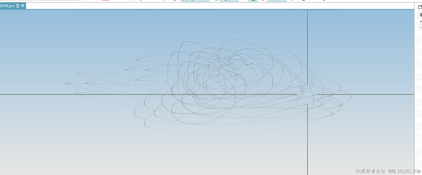

发表于 2025-8-23 11:41:17 | 显示全部楼层 |阅读模式
像图片这样的  有类似遭遇的吗  怎么解决的

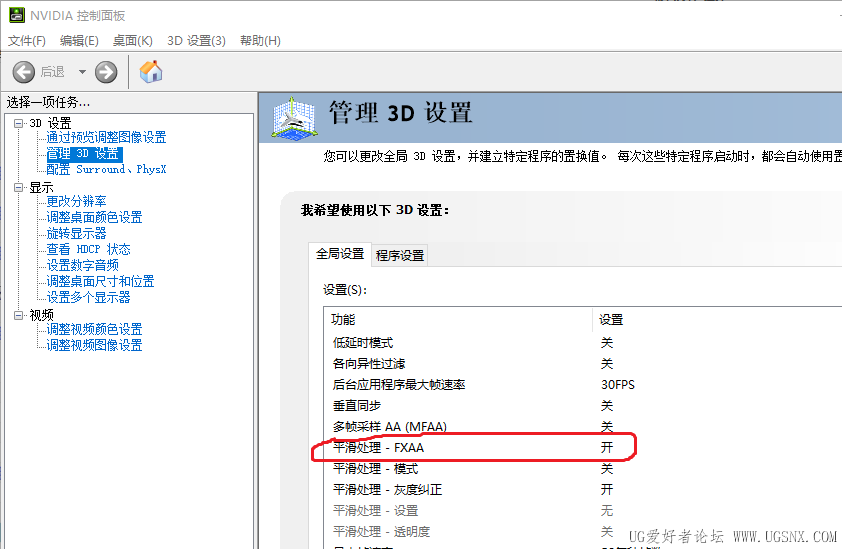

6961
发表于 2025-8-23 14:08:56 | 显示全部楼层
首选项----可视化----全景反锯齿

1360
发表于 2025-8-23 13:08:24 | 显示全部楼层
不要用十字参考线,就可以

发表于 2025-8-23 14:16:50 | 显示全部楼层
是N卡吧?

发表于 2025-8-23 14:23:47 | 显示全部楼层
显卡不够用啊       可以吧反锯齿开了   应该能好一点

发表于 2025-8-23 14:24:59 | 显示全部楼层
显卡N卡,如图设置应该能解决问题

发表于 2025-8-23 17:23:11 | 显示全部楼层
显卡带不动。

发表于 2025-8-24 09:58:11 | 显示全部楼层
跟显卡关系很大,上万顶级旗舰游戏卡照样有拖影,低级专业显卡却没有。
