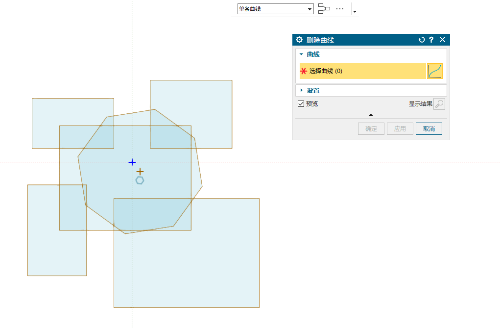

UG拉伸的时候选择曲线有选择过滤器弹出可以快速选择单条曲线或者相连曲线,但是UG绘制草图时怎么没有这种选择过滤器可以快速选择相连曲线?画了个多边形但是画错了想要删除重新画,不能选择相连曲线,只能一条条点选删除,太慢了。

297.gif 不方便框选可以这样。

框选

可以框选

白色治愈之风 发表于 2025-8-24 08:50
不方便框选可以这样。
对对对,谢谢。我找的就是这个。
