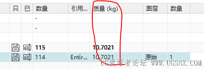

如图所示,我在模板里使用了MassPropRollupMass累积质量属性,并且在非主模型里的模板文件也加上了DB_DWG_TEMPLATE_NX_MassPropRollupMass,但是在非主模型的工程图里引用不过来,主模型里的MassPropRollupMass的属性都是有值的,但在非主模型里出不来,同样的我使用DB_PART_NAME,在非主模型里用DB_DWG_TEMPLATE_DB_PART_NAME,能出来。版本1919

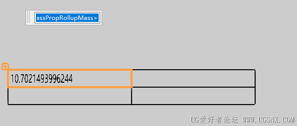

2303
6731
6731
发表于 2025-8-28 07:25:45 | 显示全部楼层
133.PNG 直接打开就有,什么都没有更改

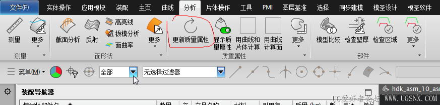

跟版本好像没关系  需要点一下更新
