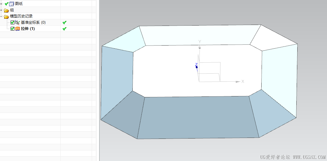

[求助] 求救UG大佬们 这种零件应该怎么画出来呀

发表于 2025-8-28 18:59:35 | 显示全部楼层
如果拔模角度是一样就先拉伸再拔模    如果拔模角度不一样就拉个片体出来转角度切掉多余部分就可以啊

发表于 2025-8-28 19:55:09 | 显示全部楼层
我这种不太会那种,只知道笨方法,就是确定一个基准平面,然后修剪体就好了

发表于 2025-8-29 07:18:55 | 显示全部楼层
直接草图拉伸同时拔模,角度一样就一个拔模角度,角度不一样分别选择单个角度

发表于 2025-8-29 07:24:28 | 显示全部楼层
一步拉伸就可以了

发表于 2025-8-29 07:52:32 | 显示全部楼层
拉伸倒角加拔模,你顺序搞错了。

发表于 2025-8-29 09:07:29 | 显示全部楼层
直纹不行吗

发表于 2025-8-29 09:19:10 | 显示全部楼层
这楼才是正解
点评
按楼主的要求,上下两组草图建模,通过曲线组是正确的,其他的只是提供了另一种思路  发表于 2025-8-29 11:02

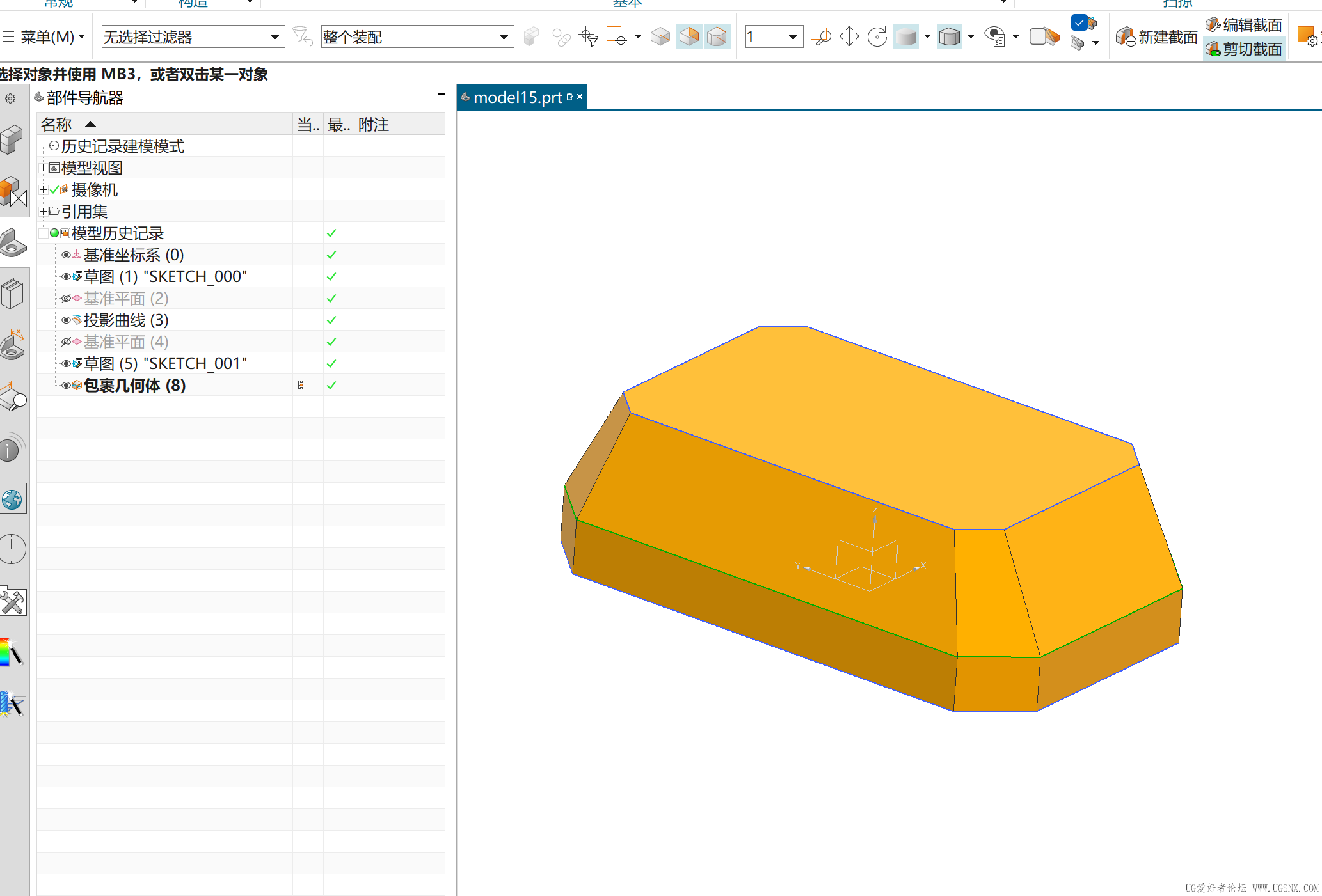

发表于 2025-8-29 14:17:12 | 显示全部楼层
包裹几何体,画草图,一步包裹几何体就可以.

 楼主| 发表于 2025-8-29 15:53:47 | 显示全部楼层
leiwenxin 发表于 2025-8-28 16:44
1.如果拔模角度是一样就先拉伸再拔模。
2.如果拔模角度不一样,就上下线框扫掠就可以。  ...
为什么我扫掠不出来
