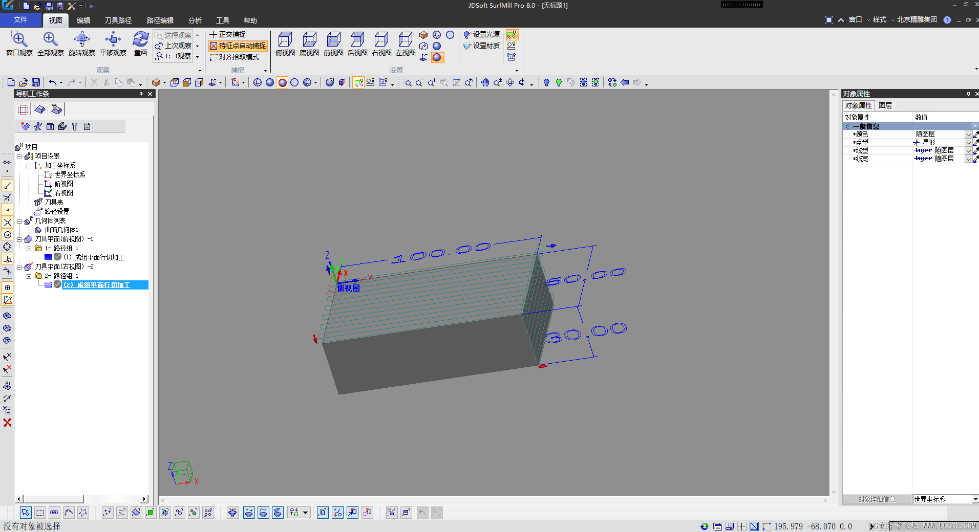

有很多精雕软件的用户会在加工中心上编程,我也是其中一位。当有些时候遇到侧铣头的适合就很难过了,很多人不知道软件要怎么设置才可以。这个问题我也是研究了很久,新版本做侧铣头是可以的,但是需要自己更改后处理,这里还涉及一个加密狗权限的问题,在这里不过多介绍了。
今天给大家介绍一个在8.0pro版中可以使用的后处理,可以使用任何自己用的后处理,这个和操作无关。现在8.0pro版本免费激活的通道已经关闭了,但是还有很多地方可以买到软件,还是推荐大家支持使用新版软件支持正版
下面分享一些侧铣头后处理的截图
这里做的是一个100x50x30的方块,为了方便大家查看代码

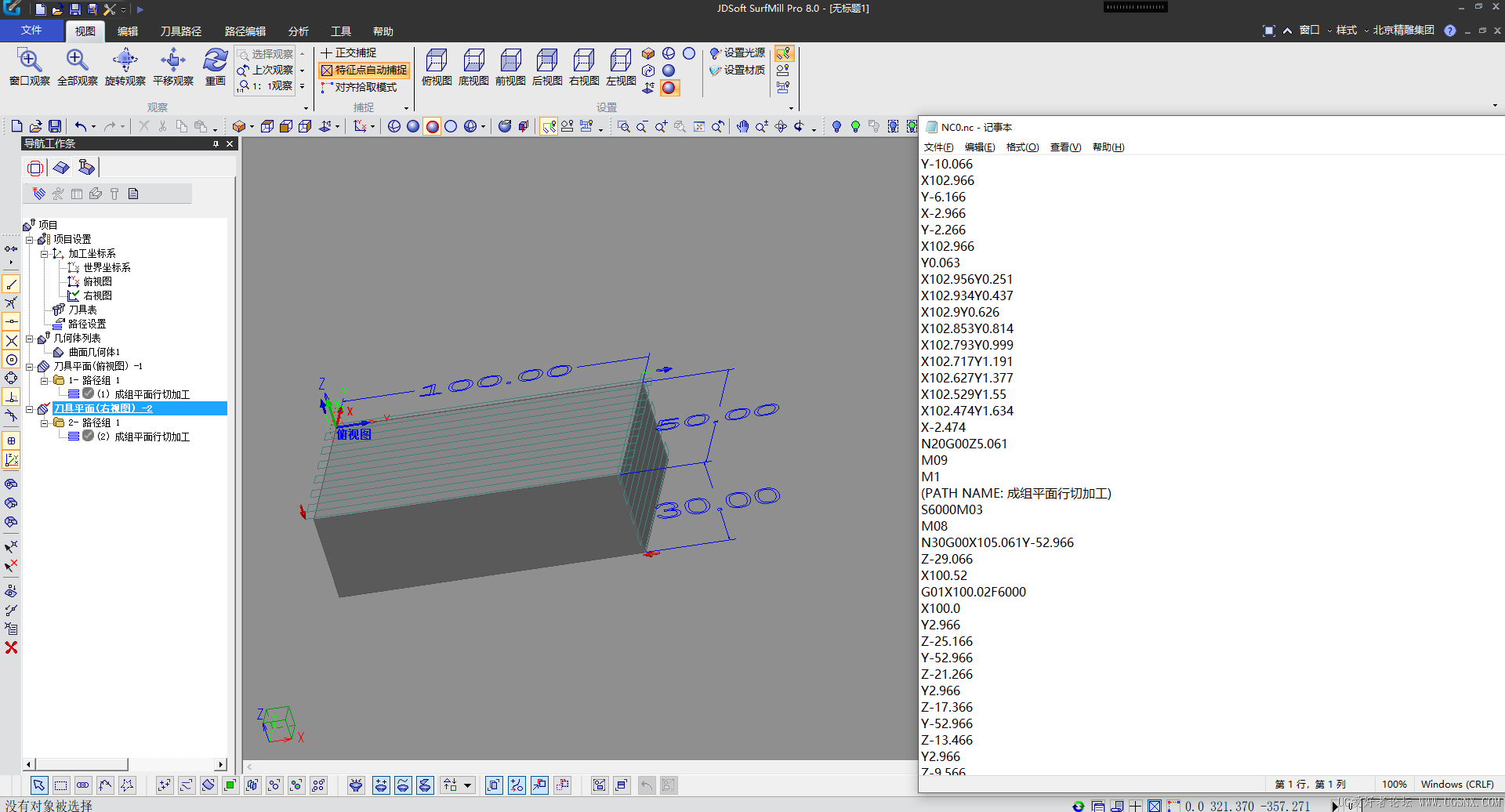

这里就是同时输出俯视图刀具平面 和右视图刀具平面的程序
这里都是可以输出的,不会报错,正常肯定报错,报错就要想办法
这里有一个代码的对比,大家可以看到具体数值
后处理是我自己做的三菱的后处理,我把输出的代码发上来大家看一下 NC0.zip (657 Bytes, 下载次数: 21)

 楼主| 发表于 2025-8-30 09:05:25 | 显示全部楼层
不是,代码不一样,要有下刀那些动作
