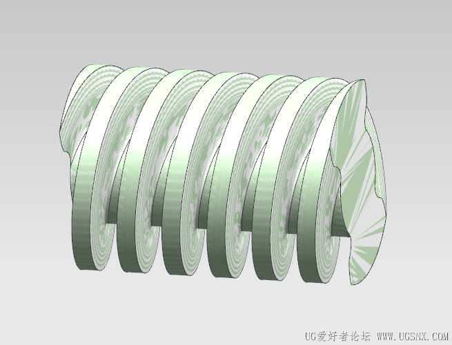

我朋友的东西,他说以前的师傅画的图,我总感觉有倒扣,四轴不太好做干净

不能上车床吗?

跟着感觉走,不过这个体好像有点问题。

图有点问题!改改还能用

可以四轴,我做过变螺距的这种

可以四轴,我做过变螺距的这种
你这凹面不用燕尾刀做不干净

是不是有倒扣,牛鼻刀能做干净吗
