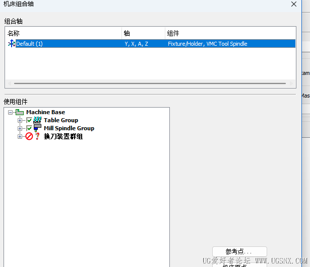

发表于 2026-9-17 12:50:33 | 显示全部楼层
需要检查机床定义中的旋转轴是绕X轴旋转吗?
72
822
822
发表于 2026-9-17 13:11:07 | 显示全部楼层
你的后处理可能不能读取机床定义
145

发表于 2026-9-18 16:48:59 | 显示全部楼层
后处理的问题,把旋转轴改成X,输出A就好了
