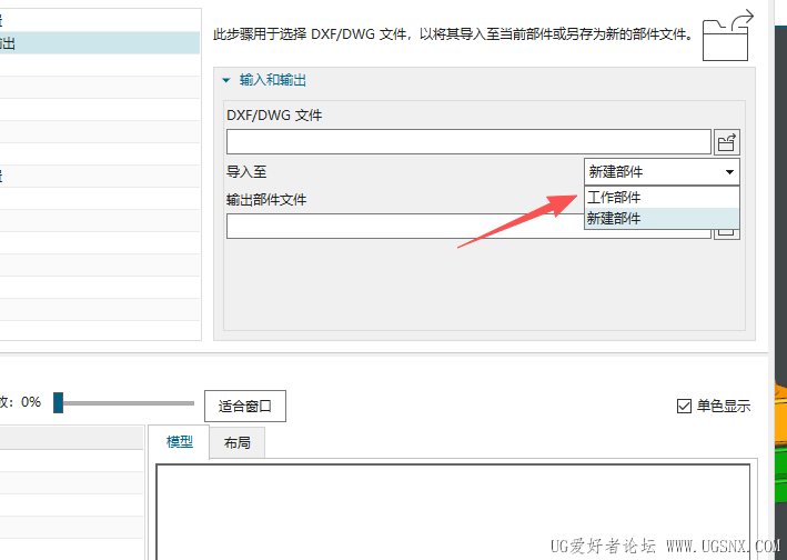

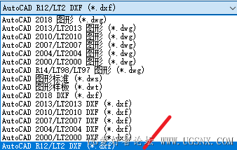

高版本的UG可以导入高版本的CAD文件,我通常都是保存DXF,再导进UG需要注意的是导入时选择工作部件,不然导进去,你会发现找不到导进去的文件,其实是新建的一个部件文件——桌面可以找到(也有可能在你导进的那个[文件夹里),也可以确认千预览下
171
1360
1360
发表于 2025-8-30 12:08:20 | 显示全部楼层
这是加入的图片,可以看下
