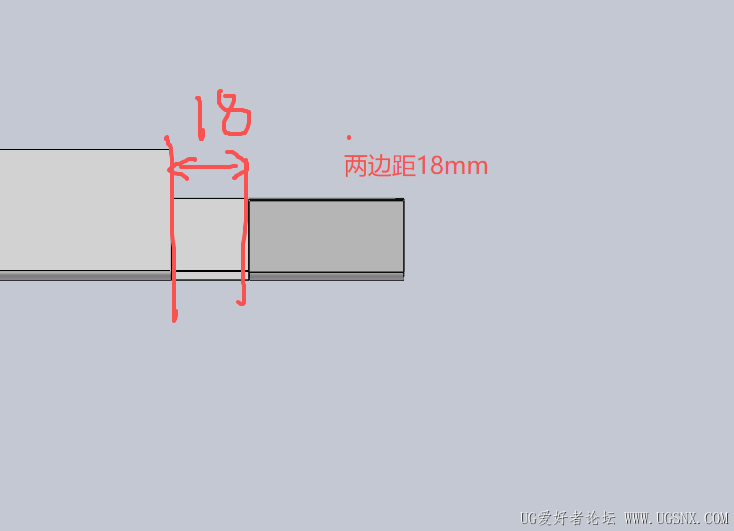

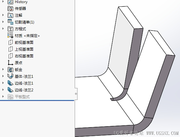

画柜门时,同一边,分段折弯,但折弯角度不同。折弯后报错,零件在折弯后自相交错,且不能展开 ,变更K因子后问题依旧,选用法兰位置:材料在内,如何解决

找到原因了,我做的是四边都折弯,两个临边没有留间隙,所以这里报错了,而不是在同一边上折出不同角度的报错,
