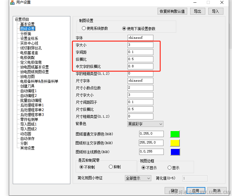

UG10.0版本配星空8.0外挂,后处理程序单时参数注解显示的字号与宽高比太大超出了表格,如下图:
谁知道怎么修改设置,请赐教程。

发表于 2025-9-1 09:43:45 | 显示全部楼层
星空系统参数设置,图纸设置。

发表于 2025-9-10 17:22:02 | 显示全部楼层
修改建模模板“model-plain-1-mm-template”--制图首选项--文字大小改为3,宽高比改为0.5-保存。,重新创建一个新文件出程序单试试看。

发表于 2025-12-11 12:29:07 | 显示全部楼层
星空的用户设置里面有,点图纸设置就看到了

发表于 2026-4-14 14:57:31 | 显示全部楼层
这个不是模板的问题,直接从星空改就行

发表于 2026-4-14 17:27:10 | 显示全部楼层
在星空外挂内直接修改(最快)
打开 UG,点击顶部菜单:星空 8.0 → 系统工具 → 系统参数设置。
在弹出的窗口中,找到左侧列表的 图纸设置(或 “程序单设置”)。
在右侧找到以下关键参数并修改:
文字大小 / 字体高度:建议从默认的 5.0 改为 3.0 ~ 3.5。
宽高比:建议从 1.0 改为 0.8 ~ 0.9(让字体变窄,防止超出表格)。
字体:建议选择 chinesef_fs(仿宋)或 chinesef_kt(楷体),兼容性最好。
点击 保存 → 确定,关闭设置窗口。
重启 UG 后重新出程序单,设置即可生效。
