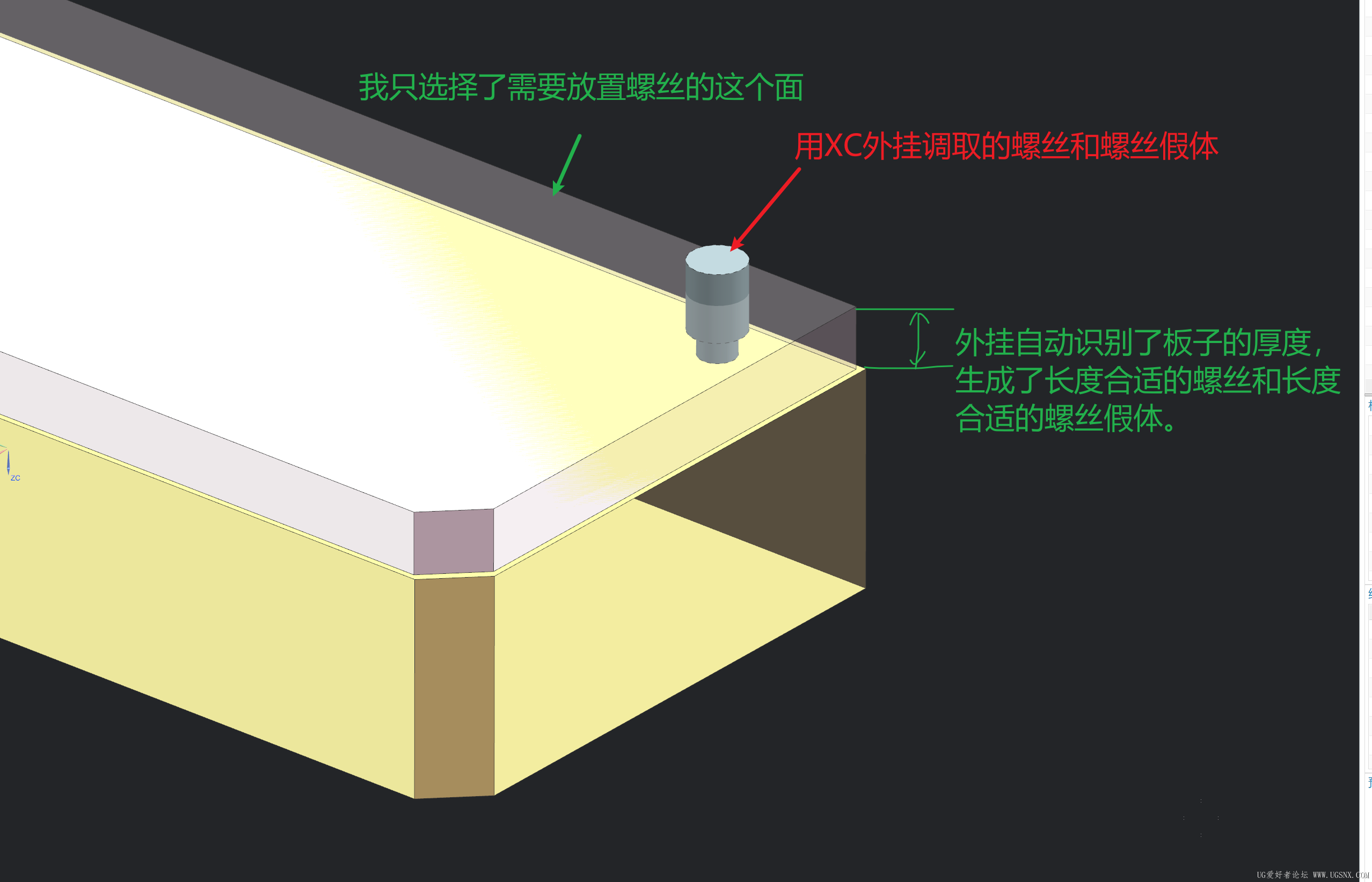

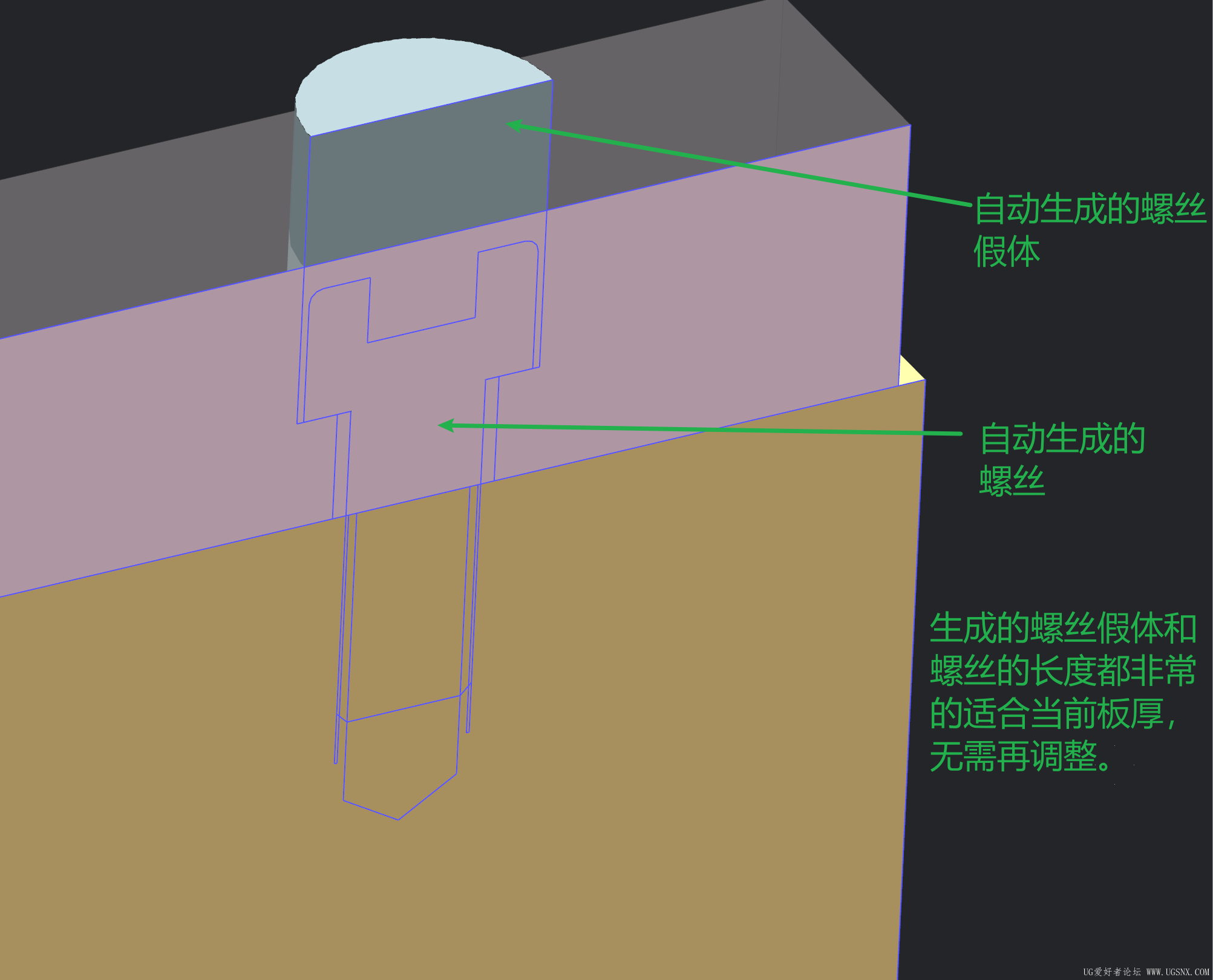

请各位大神求助:在调取星创外挂的螺丝时,只需要选择一个面,就能自动识别选择的这个面到另一个体之间的距离了。现在自己在做Moldwozard的重用库,知道这个逻辑以后调取的螺丝就不用自己手动输入或测量得到长度了,请大佬帮助

发表于 2026-6-5 11:04:55 | 显示全部楼层
明白你的需求了,我这给你提供一个思路,根据选定的螺钉安装面是能提取到面的法向以及面所在的体,如果都是你图示的这个结构的话,可以研究下UF_MODL_trace_a_ray这个函数,原理是选择空间上一点,向某个方向上发射射线(已知面的法向和逆向量),函数的返回值中就包含射线穿透的点,面,体等信息,根据点位信息就能求出实体的厚度,进而更改螺丝的参数就行,若要穿透多个实体就便利工作层,大概是这个意思

发表于 2026-6-4 17:00:55 | 显示全部楼层
没用过星创外挂,给来个图片或详细描述下
 楼主| 发表于 2026-6-5 09:10:07 | 显示全部楼层
 楼主| 发表于 2026-6-5 09:13:02 | 显示全部楼层
不小明我们不约 发表于 2026-6-4 17:00
没用过星创外挂,给来个图片或详细描述下
