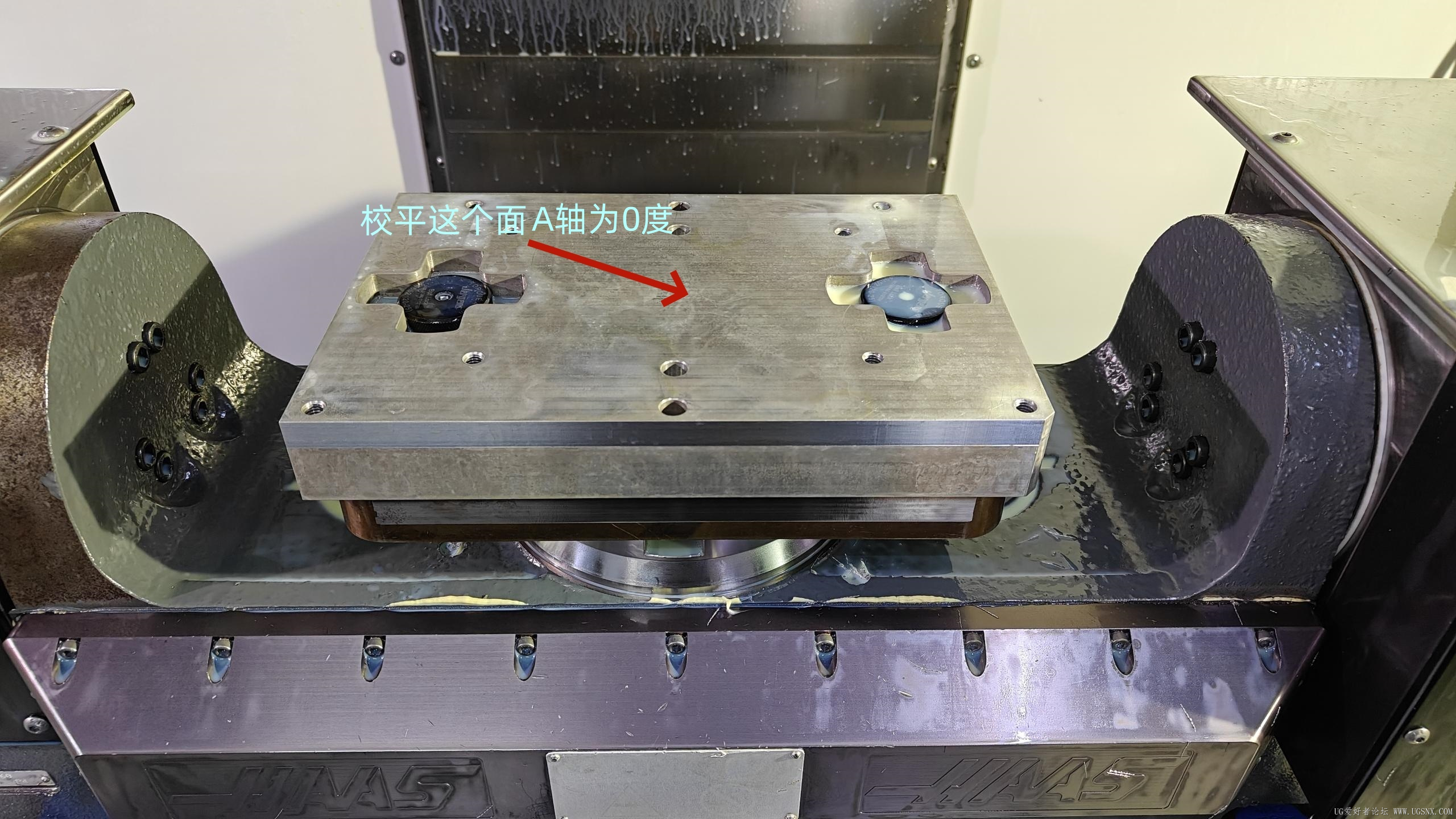

1:校平旋转台底面,工作坐标系A轴设为0度。
校平底面

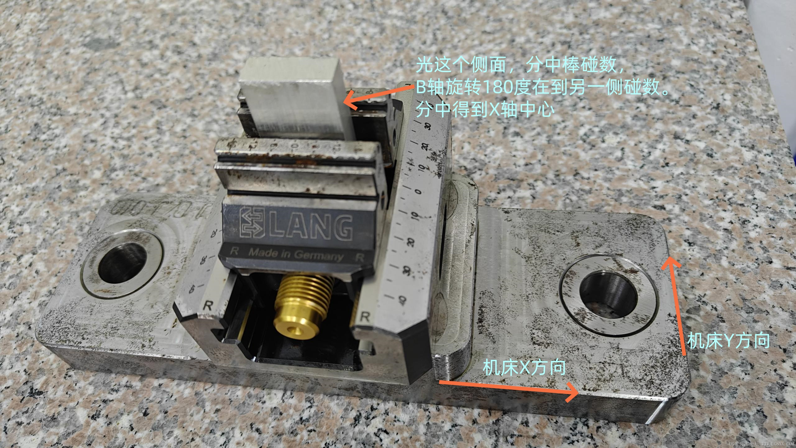

3:在工作台转台上夹紧一铝块,工作坐标系定位到A0,B0。在X轴正方向用刀具光一下侧面,用分中棒对此面碰数。B轴旋转180度,分中棒移到对侧在碰数,分中。X轴移到中心设为X轴零点。
X轴
X轴
4:同理,工作坐标系定位到A0.B0.在Y轴方向光铝块侧面,用分中棒取数,B轴旋转180度,分中棒移到对侧取数,分中。Y轴移到中心。工作坐标系Y轴设为零点。
