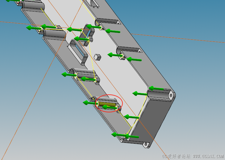

有没有大佬解答一下  编程选孔时偶尔就会遇到孔选到同心的外圆 wechat_2025-09-01_181141_962.png 而且只要用模型准备里的查找孔就会崩溃

 楼主| 发表于 2025-9-2 07:31:56 来自手机 | 显示全部楼层
追雪2002 发表于 2025-9-1 20:34
2026选裂孔的问题解决了吗
选裂孔我倒没遇到问题,就是孔偶尔就会选错,貌似是软件的BUG

发表于 2025-9-2 09:27:20 | 显示全部楼层
没用2026,但是照你所说同心的外圆,就是要加工的孔和外R角是重合的,软件识别混乱了,把加工的孔都画出来,然后ctrl+实体孔也会这样吗

 楼主| 发表于 2025-9-2 15:37:29 | 显示全部楼层
qswa555 发表于 2025-9-2 09:27
没用2026,但是照你所说同心的外圆,就是要加工的孔和外R角是重合的,软件识别混乱了,把加工的孔都画出来 ...
ctrl+shift 单击实体孔,且连接参数里把 从线/孔顶部计算深度取消 就会遇到这个问题

 楼主| 发表于 2025-9-2 15:39:35 | 显示全部楼层
模型没有历史记录 如果用查找孔就会崩溃
