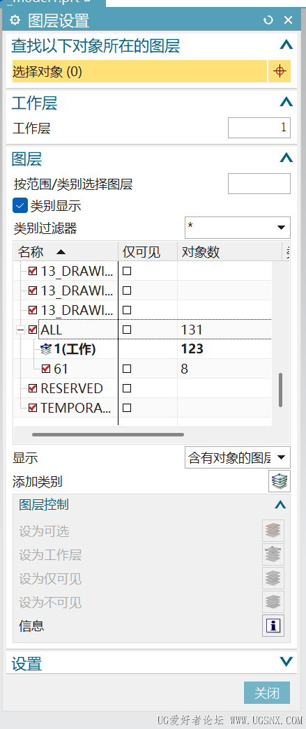

[求助] 求助!同样版本的软件出来的图到另一台电脑上无法打开,显示部分文件出自更新版本
 楼主| 发表于 2025-9-3 10:44:30 | 显示全部楼层
我尝试过,文件确实能打开,但是图层合并了,这是怎么回事呢

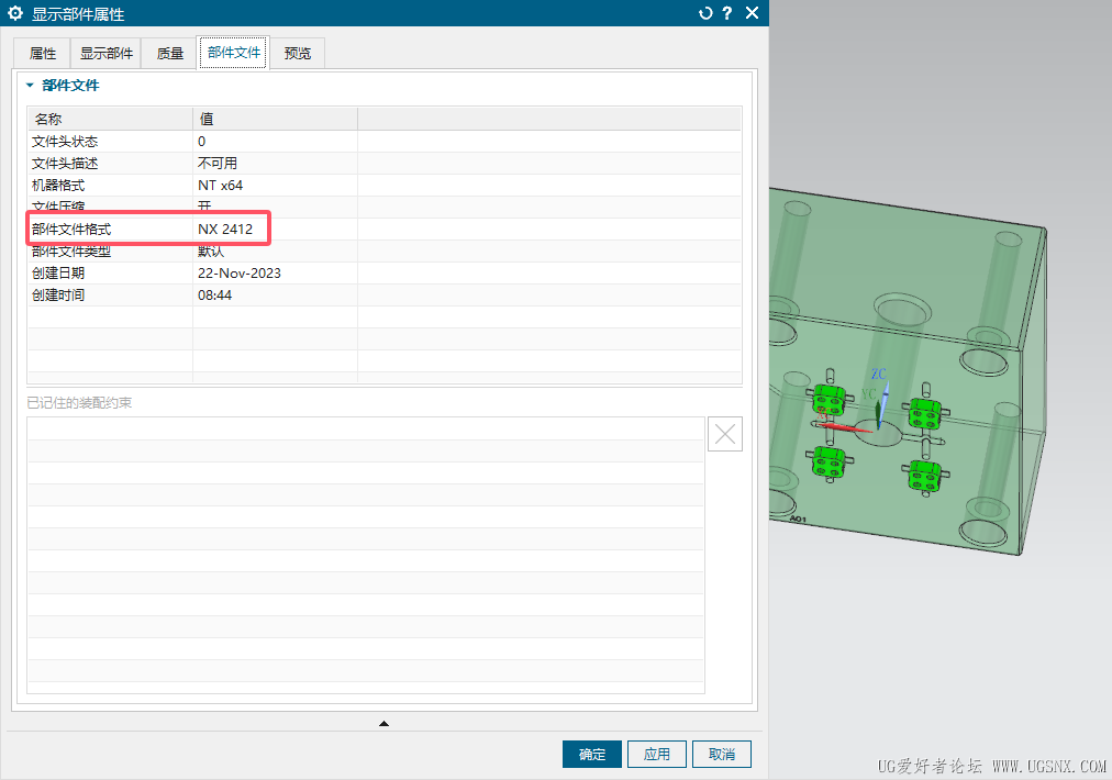

发表于 2025-9-3 16:51:03 | 显示全部楼层
we_66786 发表于 2025-9-3 10:40
你好,我通过百度网盘分享给你,麻烦帮我看看什么版本的,谢谢!
通过网盘分享的文件:T-H04A350-H0023.p ...
2412的 你确认他是12.0创建的?让他用12.0打开给你看看。或者就是这文件被人用2412打开然后保存过,版本就变成2412的了。
