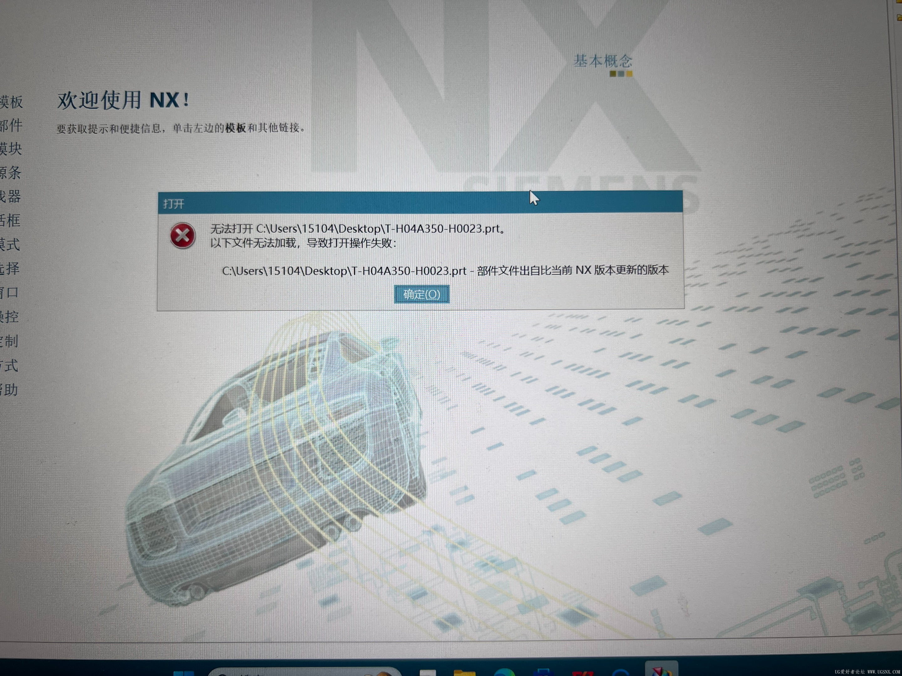

我装了别人的UGNX12.0.0.27,但是他出来的图,我有一部分打不开,请问是什么原因呢

提示都说比你当前的NX版本高了 那肯定是文件版本问题了 你可以发上来 我打开看看是哪个版本创建的
发表于 2025-9-2 16:18:42 | 显示全部楼层
导出step格式打开
发表于 2025-9-2 16:19:37 | 显示全部楼层
可以转STEP格式打开

我电脑上的软件用的这个人的安装包,然后他给我的两个文件,其中一个打不开,另一个能打开,我两核对了一下版本是一样的,所以很纳闷。

我尝试过,文件确实能打开,但是图层合并了,这是怎么回事呢
