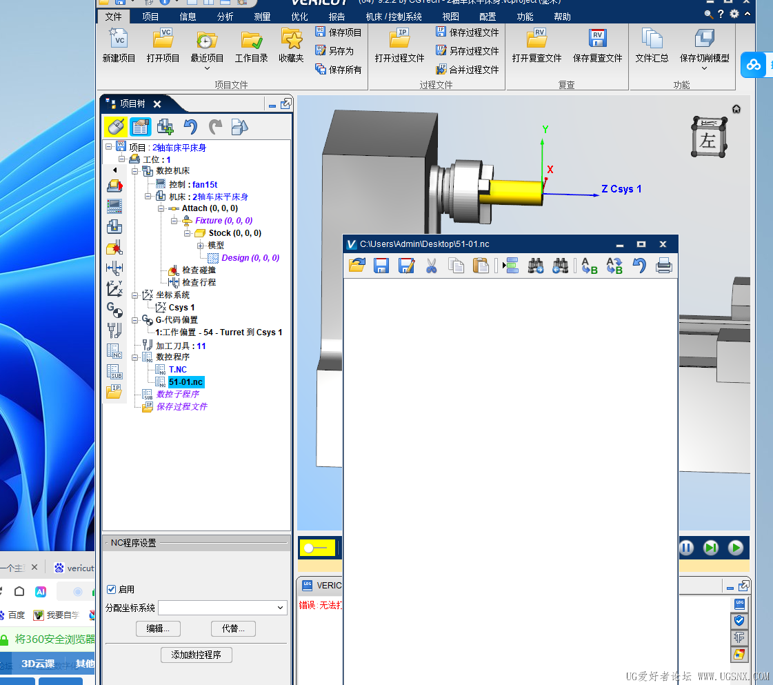

安装的VT9.22,导入不了程序求救?安装时没有跟新按钮,能添加模型,导入程序后是空的,求解谢谢

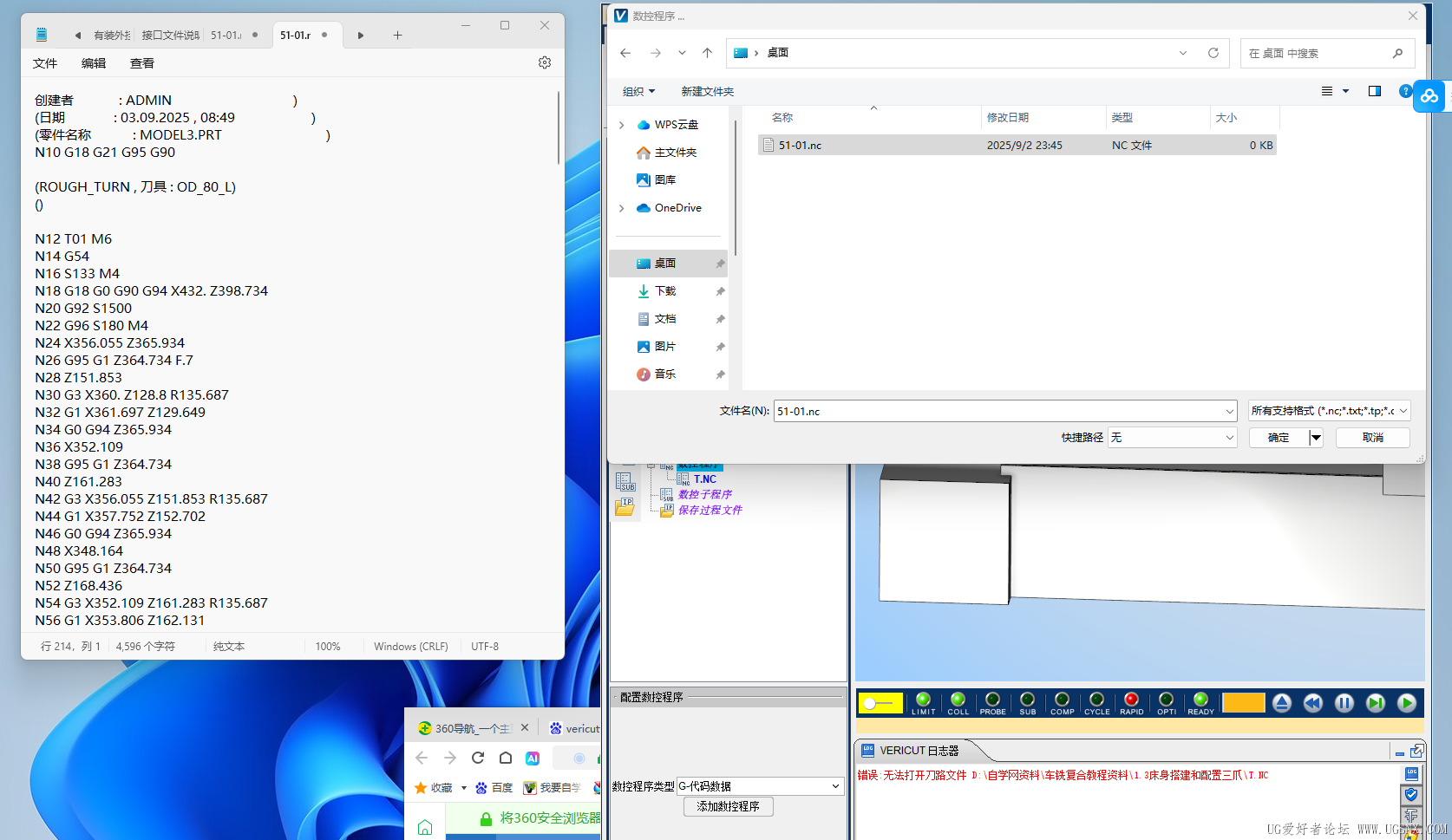

发表于 2025-9-3 13:33:40 来自手机 | 显示全部楼层
rh131931 发表于 2025-9-3 09:29
这是打开VT自带的机床,我导入程序试了空的
如果打开其他程序能显示程序内容,那估计是你这个程序文件有点问题,还有你第一张图片上用记事本打开的里边有内容,添加程序页面那个显示程序大小是0,看看是不是用错了不同路径的相同的程序名

 楼主| 发表于 2025-9-3 09:29:45 | 显示全部楼层

发表于 2025-9-5 09:17:22 | 显示全部楼层
程序文件好像有问题,文件大小0KB,VT也报警无法打开刀路文件。但是你打开了,然后还有内容,我现在怀疑你系统有问题了
