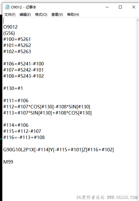

附图是法兰克转换宏,西门子跟三菱法兰克XYZ变量号不同,求一个西门子的坐标转换宏

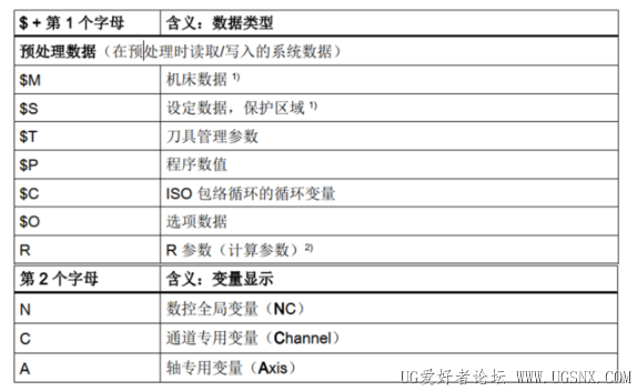

发表于 2025-9-4 08:10:44 | 显示全部楼层
