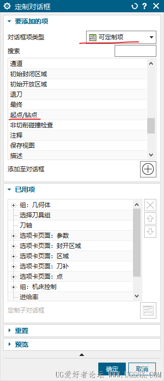

如题
我自己搞的加工模板,因为电脑配置等一切问题,我想把一些常用的参数拿出来,但是问题来了,起点/钻点  这个功能 我底侧铣跟等高制定的时候并没有这个选项
我把模板搞上来 你们看看帮我搞一下  感谢!!!
HY1.prt
478.22 KB, 下载次数: 10, 下载积分: G币 -1

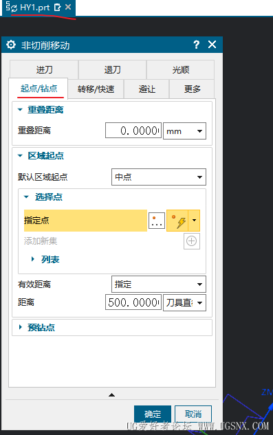

发表于 2025-9-4 14:46:05 | 显示全部楼层
333.png 222.png 就是你模板里面的

发表于 2025-9-4 14:30:40 | 显示全部楼层
111.png 什么都没改

 楼主| 发表于 2025-9-4 14:34:24 | 显示全部楼层
我知道  我需要定制模板  把这个转移出去  定制的时候没有这个选项

 楼主| 发表于 2025-9-4 14:35:00 | 显示全部楼层
你可以打开平面铣 里面有点选项 我要搞成那个样子

 楼主| 发表于 2025-9-4 15:14:21 | 显示全部楼层
不是大哥 你什么版本  能帮我 搞一下等高跟底壁铣  按照平面铣那个搞就行  我这12.0.29搞不了

发表于 2025-9-4 15:23:58 | 显示全部楼层
版本是2312,弄完你也用不了。
