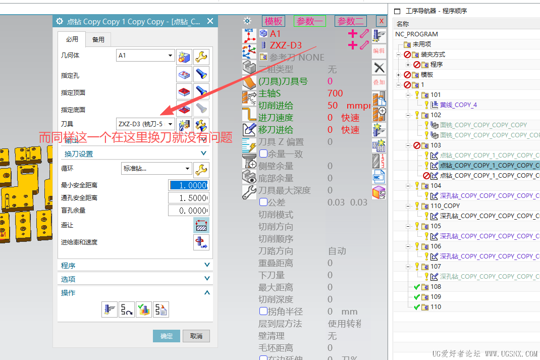

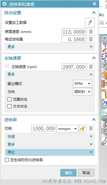

之前有人说主轴速度或者进给速度后面的计算点一下。点了之后也是这样
确定是灰色的
确定是灰色的
点了计算进给和速度之后
点了计算进给和速度之后
wechat_2025-09-04_181943_104.png 用高版本的打开就没问题了,还有就是在复制一个也没问题,可能是我UG的问题了吗

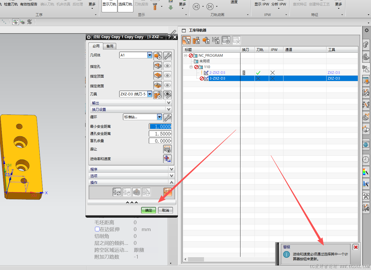

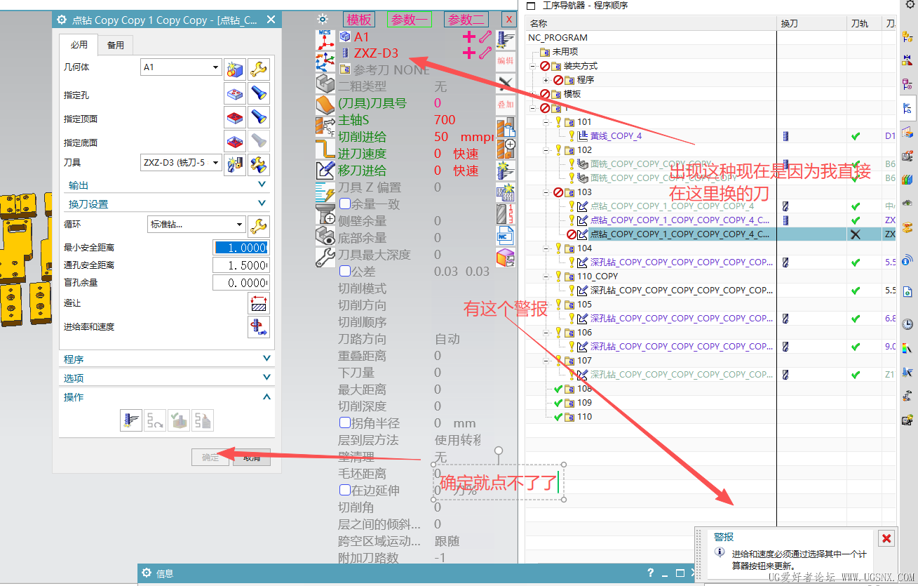

 楼主| 发表于 2025-9-4 17:55:13 | 显示全部楼层
找到是什么原因了,是因为我用外挂直接换刀之后就出现这个问题 wechat_2025-09-04_175215_917.png wechat_2025-09-04_175321_801.png

发表于 2025-9-4 15:58:39 | 显示全部楼层
点完在改一下就行了,以后点的时候点转速后面的计算器

发表于 2025-9-4 17:34:36 | 显示全部楼层
有的时候卡bug 重新复制粘贴点计算器
