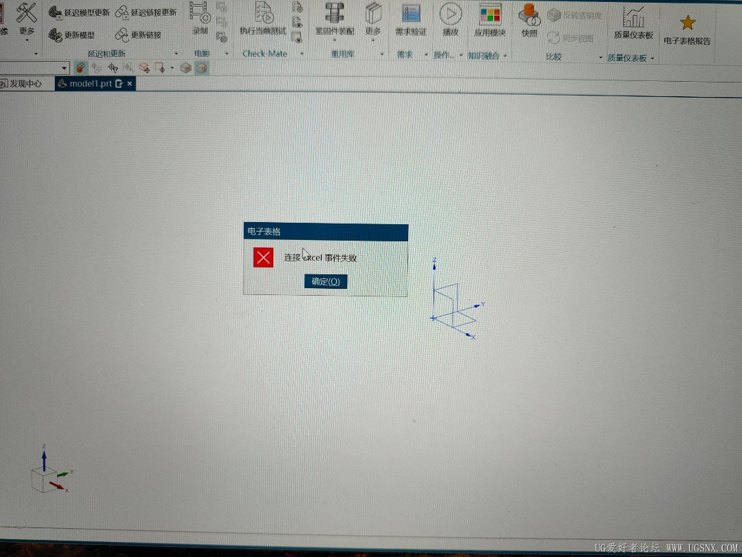

[已解决] 求助大佬连接Excel事件失败如何解决,版本2412

 楼主| 发表于 2025-9-9 19:32:14 | 显示全部楼层
已解决,方法按论坛上的从旧版里面提取xla文件可以搞定

发表于 2025-9-5 07:45:44 | 显示全部楼层
这个我知道,上个月我也遇到了,在使用部件族的时候遇到的。
38
38
 楼主| 发表于 2025-9-5 19:19:03 | 显示全部楼层
请教一下大佬是如何解决的
38
38
 楼主| 发表于 2025-9-9 19:33:43 | 显示全部楼层
按论坛上的从旧版里面可以解决
98
2860
2860
发表于 2025-9-12 16:05:32 | 显示全部楼层
把旧版ug.xla文件,放入新版ugii的位置,例如NX 10.0\UGII\ug.xla
285
809
809
发表于 2025-10-26 21:34:43 | 显示全部楼层
94
582
582
发表于 2025-12-3 15:11:34 | 显示全部楼层
安装最新版本的EXCel,我也出现过,因为Ug版本和EXCel版本不兼容导致的
