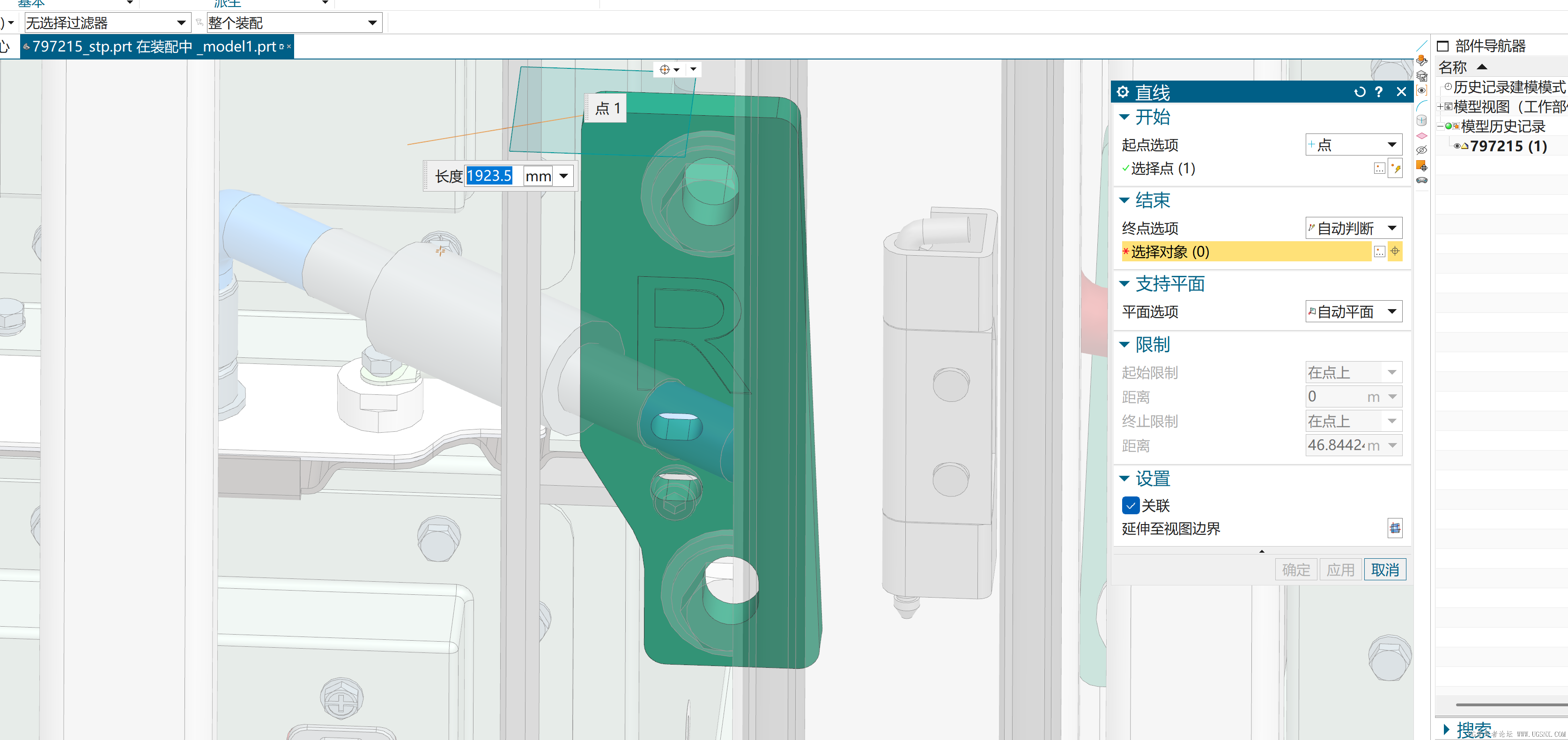

发表于 2025-9-5 08:42:06 | 显示全部楼层 |阅读模式
我的NX在对方发来的零件下使用命令老是装配中,而且旁边的零件都透明,这改怎么办,
使用命令老是在装配中
使用命令老是在装配中
使用命令老是在装配中

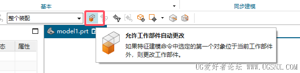

发表于 2025-9-5 09:29:30 | 显示全部楼层
把这个关掉 装配下的工作部件就不会自动切换了

 楼主| 发表于 2025-9-10 14:21:48 | 显示全部楼层
谢谢大哥 解决了
