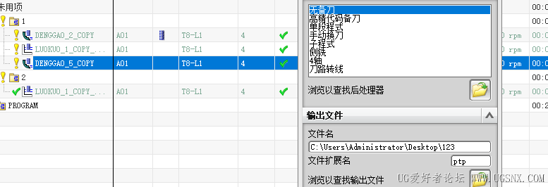

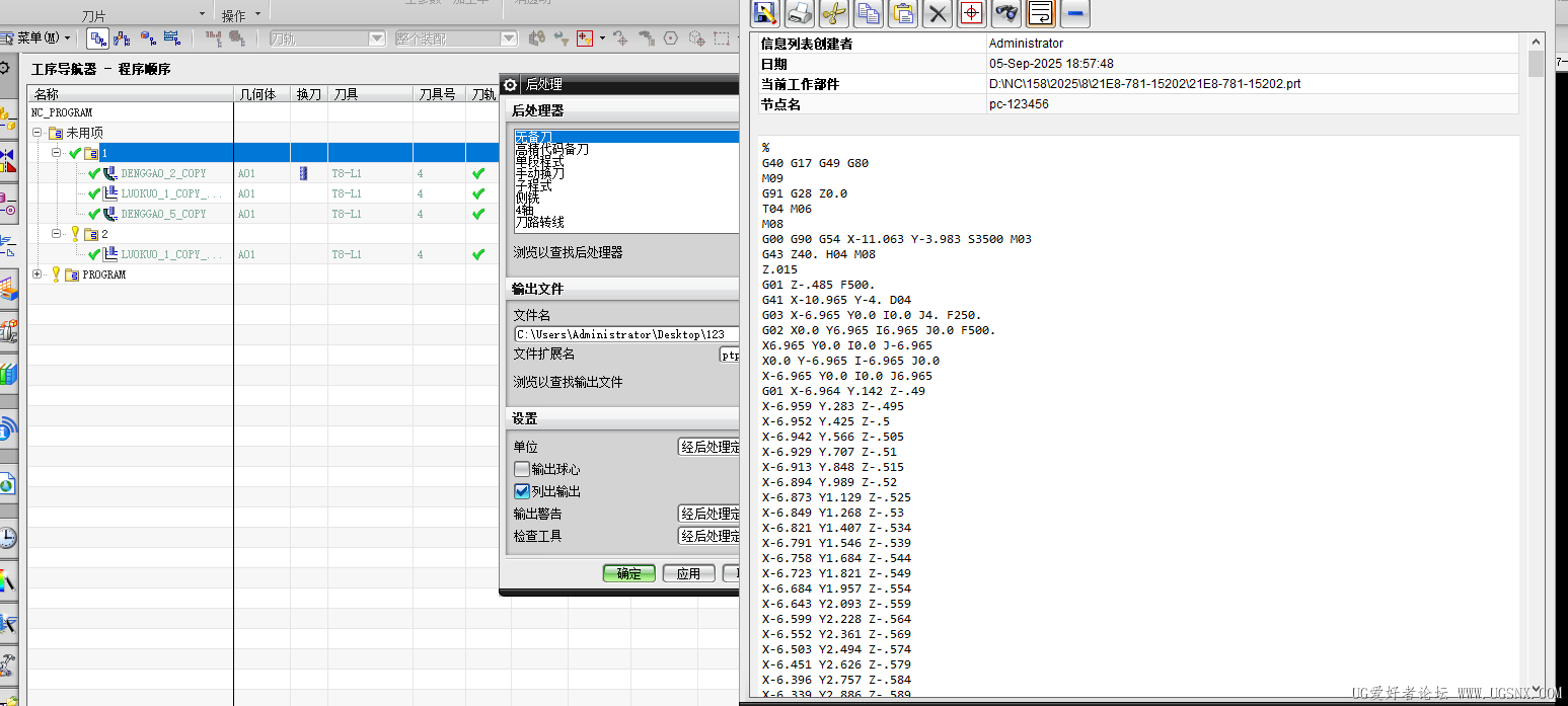

在论坛找了代码  加进去后  只后处理那一个程序  可以识别会报警        但是整程序组后处理不会识别  是加的地方不对吗

发表于 2025-9-6 06:56:45 | 显示全部楼层
应该是加的地方不对,以前弄过。好像是第一把刀和自动换刀后面都得加。

发表于 2025-9-6 11:27:41 | 显示全部楼层
把命令在第一次移动那里再加一次就可以了

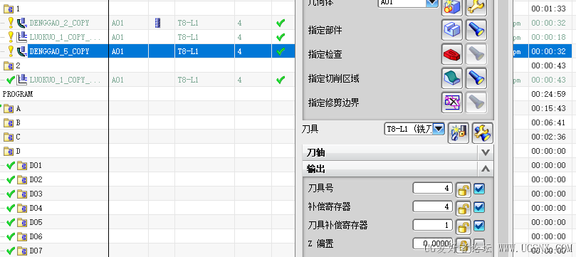

 楼主| 发表于 2025-9-8 08:13:05 来自手机 | 显示全部楼层
随风飘~e族 发表于 2025-9-6 08:56
因为你这没问题啊,他抱什么警呢。。。。
T4   H01不一致

 楼主| 发表于 2025-9-8 08:19:12 来自手机 | 显示全部楼层
tombai691019 发表于 2025-9-6 11:27
把命令在第一次移动那里再加一次就可以了
感谢  大哥
