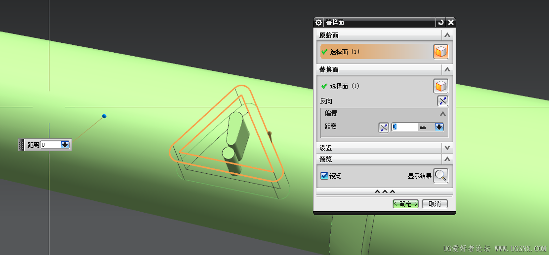

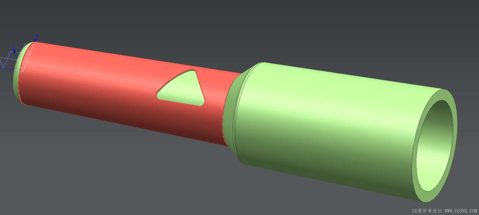

为什么我这个替换面替出来中间部分就消失了

你选多了,自己多检查检查

别一起替换,先替换外面一圈,再替换里面俩试试
