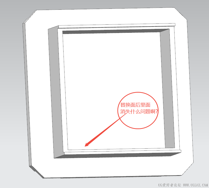

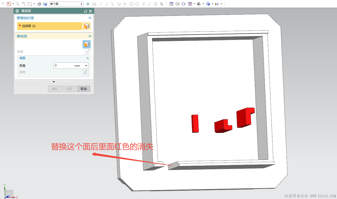

发表于 2026-3-23 14:31:39 | 显示全部楼层 |阅读模式
1:替换A面其他无关联的会消失。
2:明明是偏置面+1结果是-1。
3:偏置A面其他无关联的面也跟着偏,有时一个面有时是好几个面。

发表于 2026-3-23 16:01:30 | 显示全部楼层
移除参数试试
78
406
406
发表于 2026-3-23 16:02:24 | 显示全部楼层
参数去除下试试

发表于 2026-3-23 16:14:59 | 显示全部楼层
“2:明明是偏置面+1结果是-1。” 这个要选方向

发表于 2026-3-23 18:38:24 | 显示全部楼层
因为没有移除参数所以一起替换了

 楼主| 发表于 2026-3-24 14:13:01 | 显示全部楼层
没用,导进导出,切开在合并都没用

 楼主| 发表于 2026-3-24 14:16:22 | 显示全部楼层
不是这个问题,他是有偶然性的,以前从未出线过,换地方工作电脑以前未装过UG。
24

 楼主| 发表于 2026-3-24 14:18:33 | 显示全部楼层
NQJ-NX 发表于 2026-3-24 12:40
看关联性是什么
无关联唯一的文件是SolidWorks导进来的,以前文件导来导去从来未出现过这样问题。

 楼主| 发表于 2026-3-24 14:20:16 | 显示全部楼层
meteorshowerse 发表于 2026-3-23 18:38
因为没有移除参数所以一起替换了
参数移除了,即使未移除也不会出现这问题,这里发不了视频,能发我把操作过程发出来了
