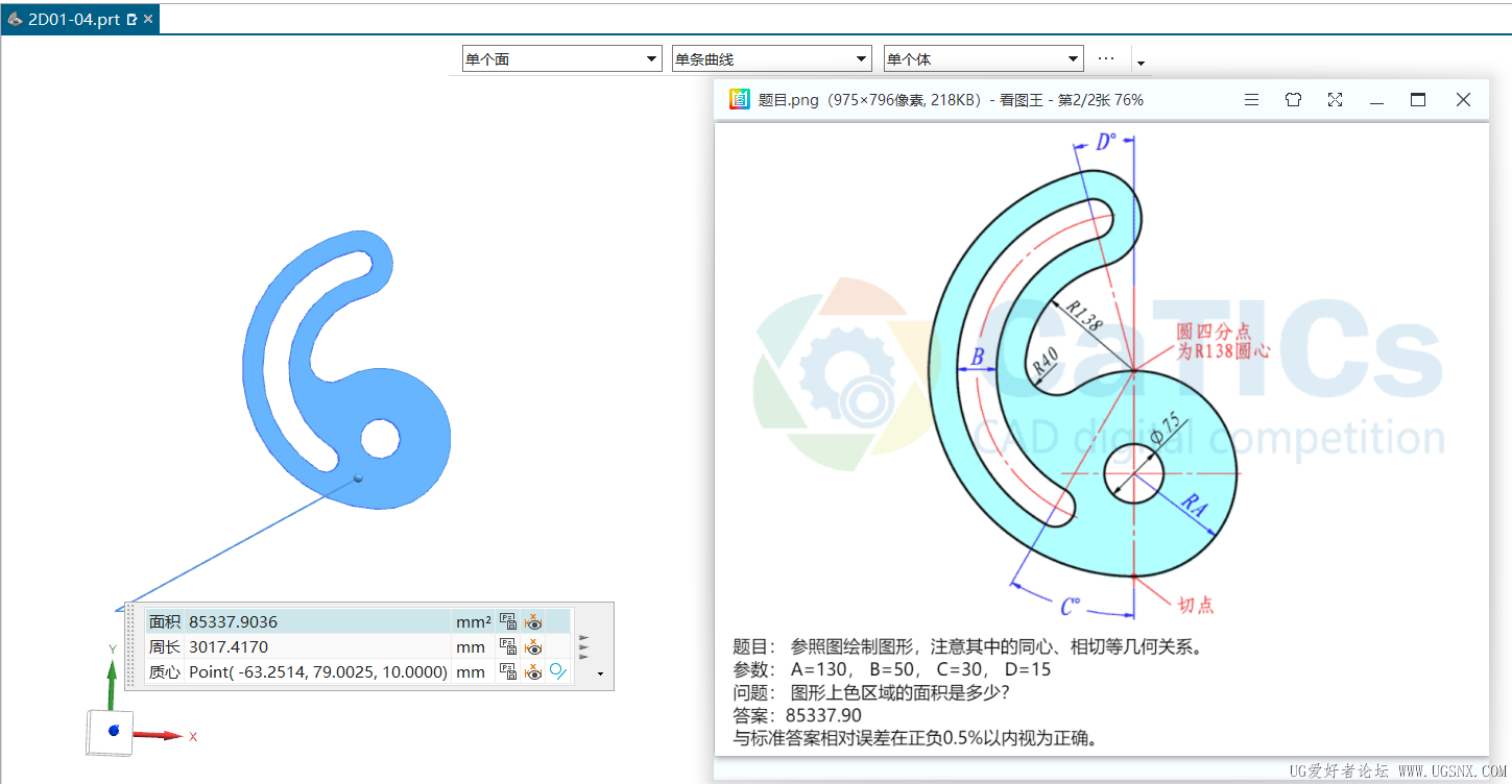

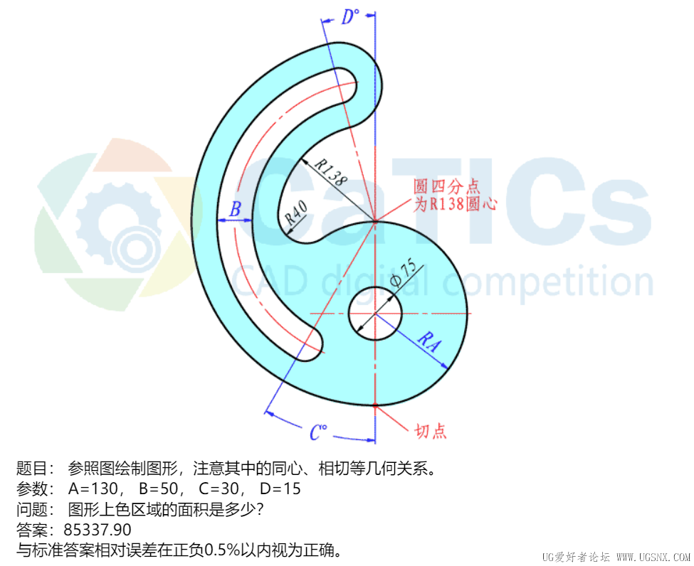

CATICS-2D01-04练习题分享,prt版本为NX2406

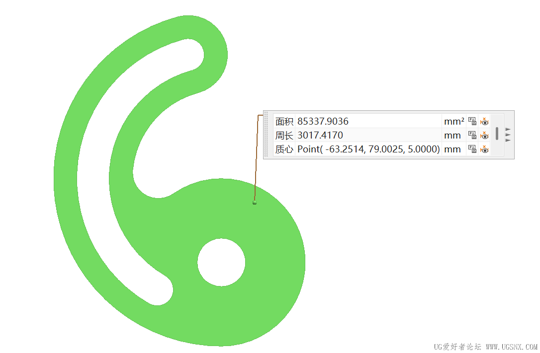

发表于 2026-3-28 07:27:09 | 显示全部楼层
面积对了
