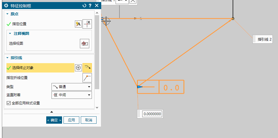

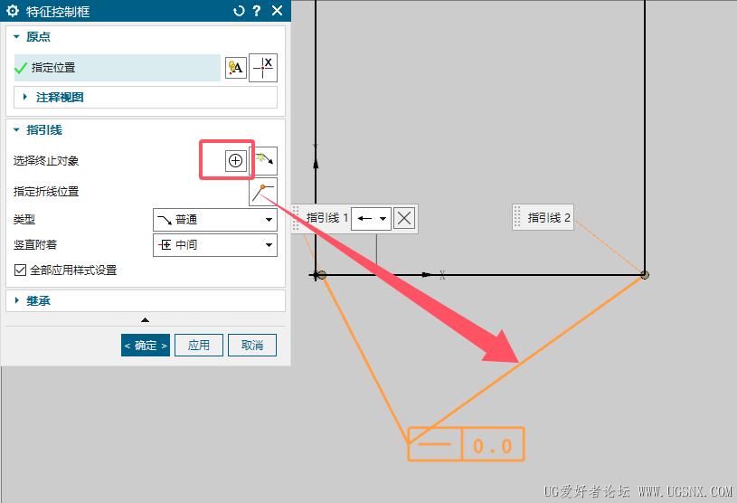

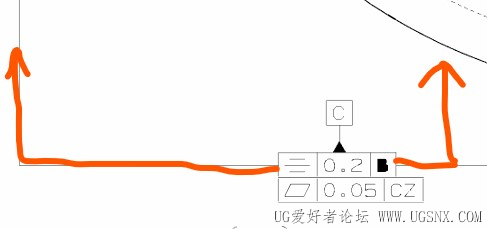

几何工程框左右都出来箭头,怎么做,谢谢,------------------------------------------------------------------
如图
如图
3108
1248
32042
发表于 2025-9-9 09:34:52 | 显示全部楼层
加一条箭头
改变方向

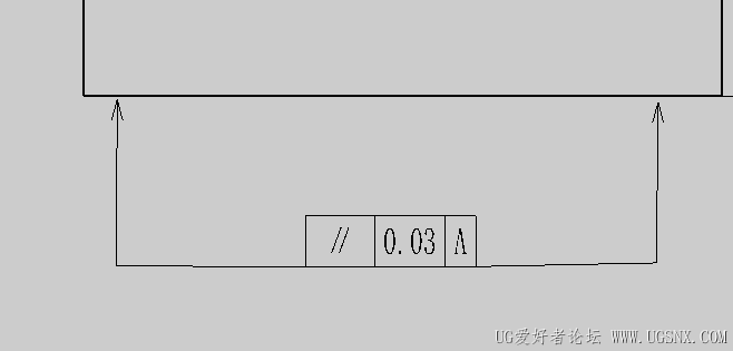

发表于 2025-9-8 14:34:47 | 显示全部楼层

发表于 2025-9-9 20:27:51 | 显示全部楼层
看起来怪怪的,一般直接标在尺寸上。

有情感的NPC 发表于 2025-9-9 09:34
加一条箭头
改变方向
学习了!!!!
