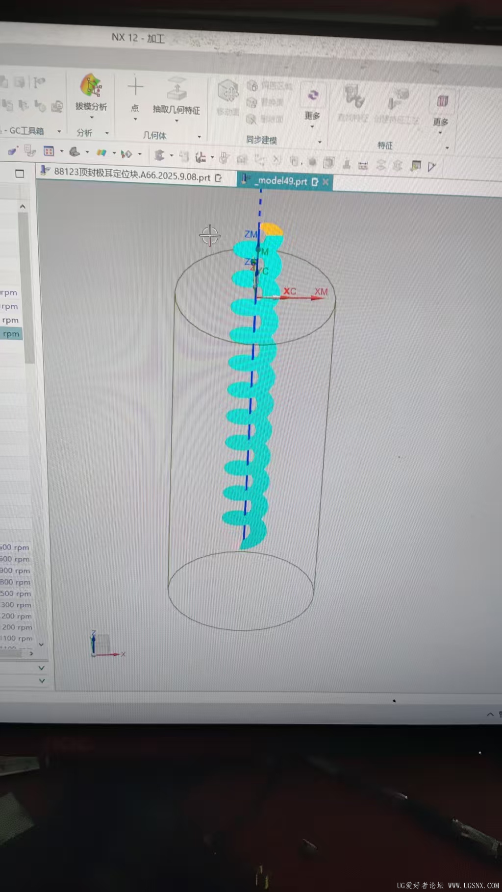

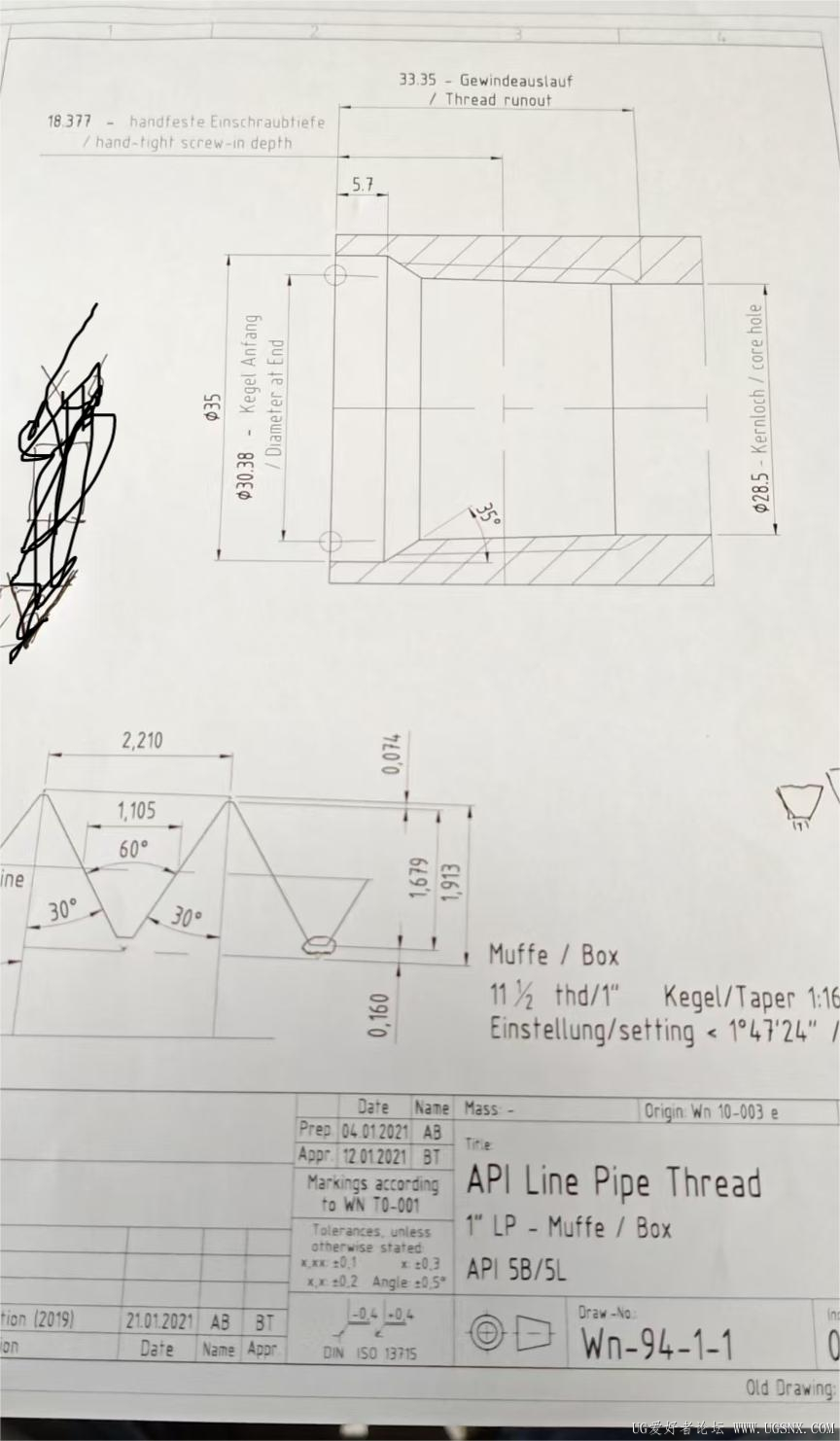

1英寸的API标准锥螺纹,在UG里面找不到这个标准的螺纹,能用别的办法编出来吗,用流线和话螺纹线编出来都不行

还能这么 出图 的?  是我直接图纸扔 那谁脸上

有专用的锥度螺纹铣刀呀

之前做了个PG9的德标牙,UG建模里也没有,用的是铣方法做的,检验OK

不是车床加工吗?

我也改为用单刃铣刀加工,试验合格了,谢谢
