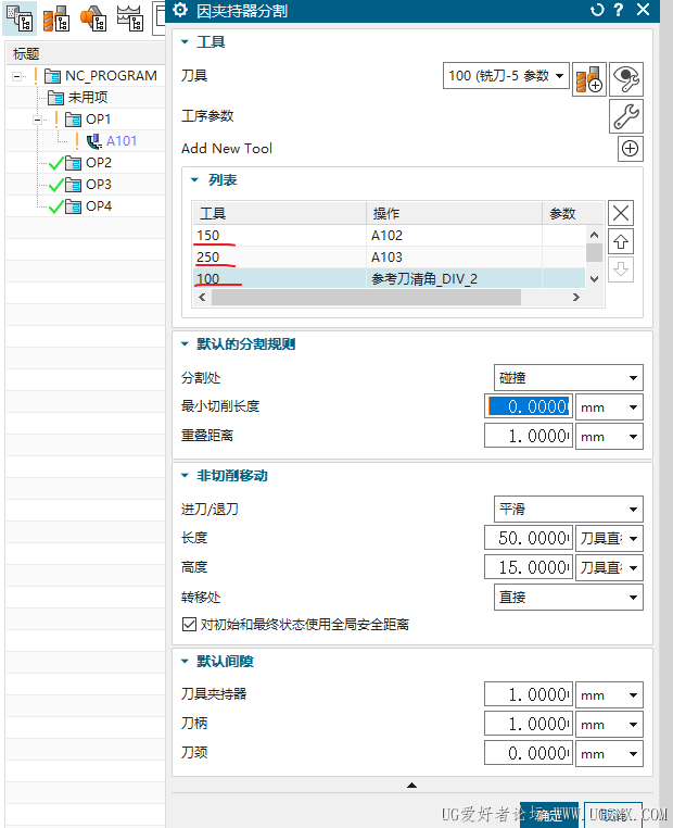

F1643528 发表于 2025-9-11 14:29
对于NX长短刀程序的编写来说,具体有以下几个步骤:
1.计算刀具路径的时候取消检查刀具和夹持器来生成所有 ...
深度轮廓铣的因夹持器分割,是按层来分的,不能用,
766
20628

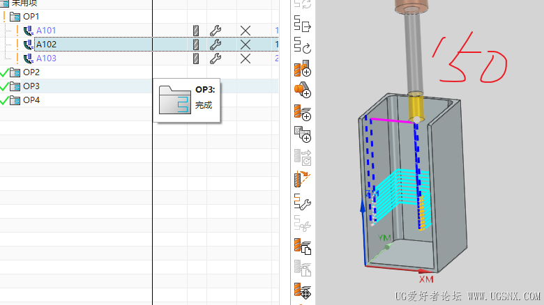

发表于 2025-9-12 12:17:08 来自手机 | 显示全部楼层
能不能上图档,我用2212的分割,还算理想,具体图档要具体分析。这种你分割时多设置几个刀具进去,短刀长刀短刀长刀这样重复一下,按你想要的状态重复设置,中间刀具重复多了也没事分割出来是个空的刀路删除就行了。

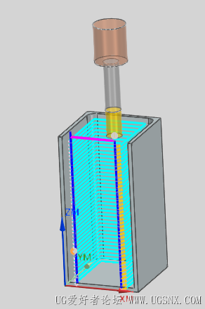

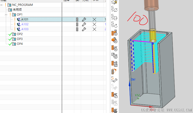

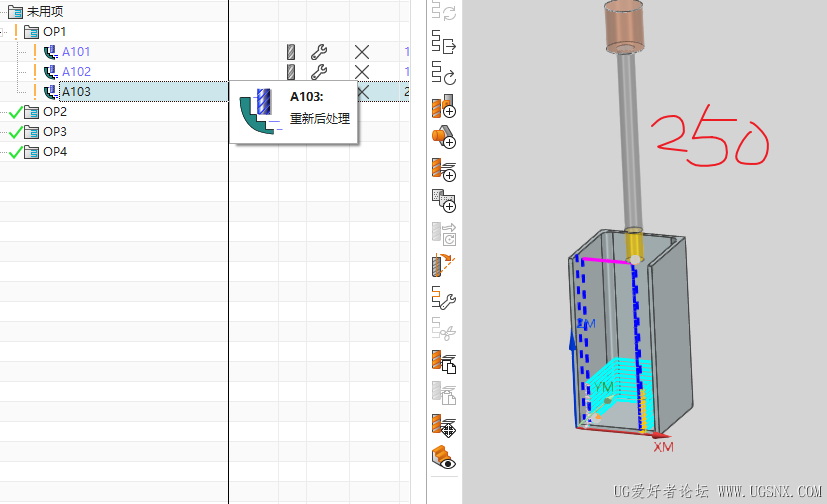

发表于 2025-9-12 16:06:22 | 显示全部楼层
21.png 22.png 23.png 24.png 25.png 试了一下不知道对不对
参与人数 1G币 +10 收起 理由
chenjium + 10 赞一个!感谢你有图有文字!
2190
6467
6467
发表于 2025-9-12 16:06:51 | 显示全部楼层
用的是等高铣,刀具分别是100,150,250
2190
6467
6467
发表于 2025-9-12 16:07:14 | 显示全部楼层
腔体的深度是195
