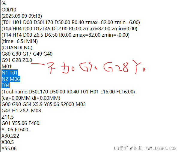

我这个后处理本来就是论坛里有个大哥分享的,用了好久了,
我现在的机床是个老的龙门铣,手动换刀的,大哥分享的后处理是自动换刀的,所以想改一下自动换刀的相关输出
用的这段时间也在研究tcl语言,想自己改一下,发现pui文件是个假的,
能力有限,直接改tcl文件,咋改都报错
故而求助论坛大佬伸出援手,不胜感激
需求如下:
1.我现在一直用的是自动换刀,这个有刀具信息,但是我的老机床没有刀库,程序中有备刀代码就报错,我现在是用自动换刀输出文件,后面手动改
比如这里,需要把标蓝的备刀代码删掉,(我现在是后处理完了手动删)
每一把刀前面都有这些代码,都需要删掉

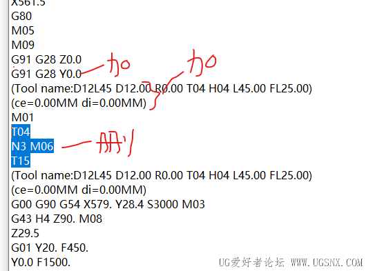

2.换刀程序只输出G91 G28 Z0 需要从第二把刀开始在G91 G28 Z0下面加上G91 G28 Y0,第一把刀不需要加这个,如图
因为现在机床的控制器显示屏显示问题,假如M01正巧是显示在最后一行,那么就看不到下一把刀的信息,
所以需要将刀具信息在M01前后各输出一次,不知道这个能不能实现
原后处理可以输出手动换刀,但是手动换刀没有道具信息

发表于 2025-9-9 10:24:01 | 显示全部楼层
到后处理构造器里删掉就好了啊,很简单的

 楼主| 发表于 2025-9-10 09:07:08 | 显示全部楼层
xiatianOne 发表于 2025-9-9 10:24
到后处理构造器里删掉就好了啊,很简单的
pui文件是个假的,打开之后,跟实际的不一样
