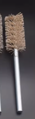

[求助] 散热器加工时的毛刺怎么处理最便捷?

zgq01631 发表于 2025-9-9 21:41
用陶瓷纤维毛刷,装到CNC机床上,走程序轻轻刷过去。
网上看过,一直想试用,但还没有机会。 ...
这个我也关注到了,准备尝试一下~~

发表于 2025-9-10 11:33:36 | 显示全部楼层
用这种毛刷直接上机侧面刷,要碳化硅80目左右,丝径0.8 某宝上订做全长的,前后走刀刷两次就行了。我订直径50长100的是80元左右一个,产品两边都要刷,寿命在1200个左右。
加工参数:S1000,F300
110
3612
3612
发表于 2025-9-10 11:34:35 | 显示全部楼层
kd1573 发表于 2025-9-10 11:33
用这种毛刷直接上机侧面刷,要碳化硅80目左右,丝径0.8 某宝上订做全长的,前后走刀刷两次就行了。我订直径 ...
哦,还有侧面吃刀0.5MM左右。刷完非常OK的。

 楼主| 发表于 2025-9-11 08:17:28 | 显示全部楼层
嗯,这两天关注这个陶瓷毛刷了,准备入手试试!!!
