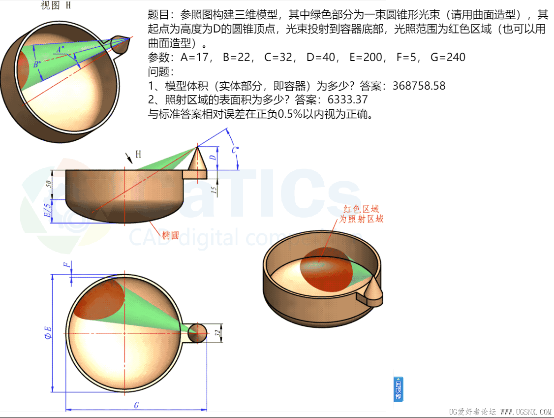

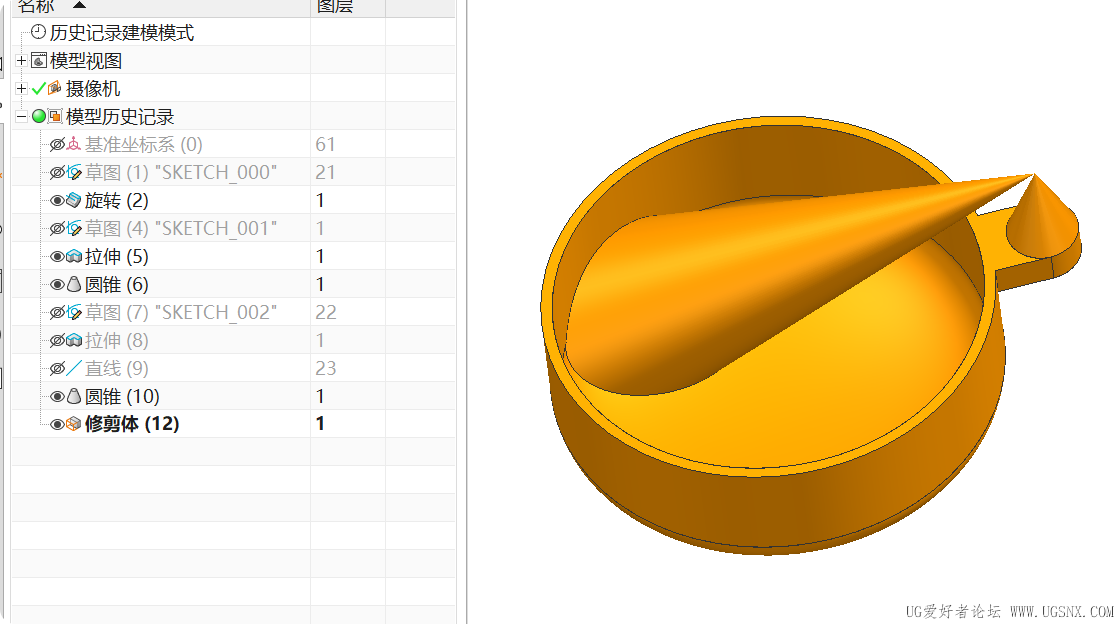

CATICS-3D03-05练习题分享,prt版本为NX2406

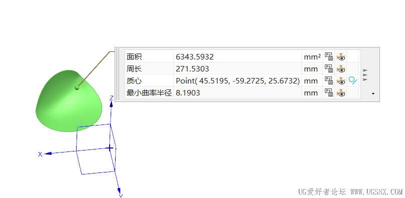

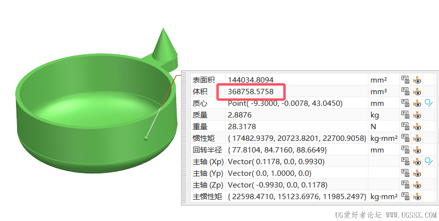

体积是对的 ,面积差了10mm²,各位大佬指教

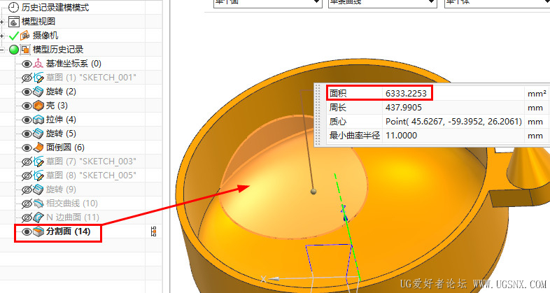

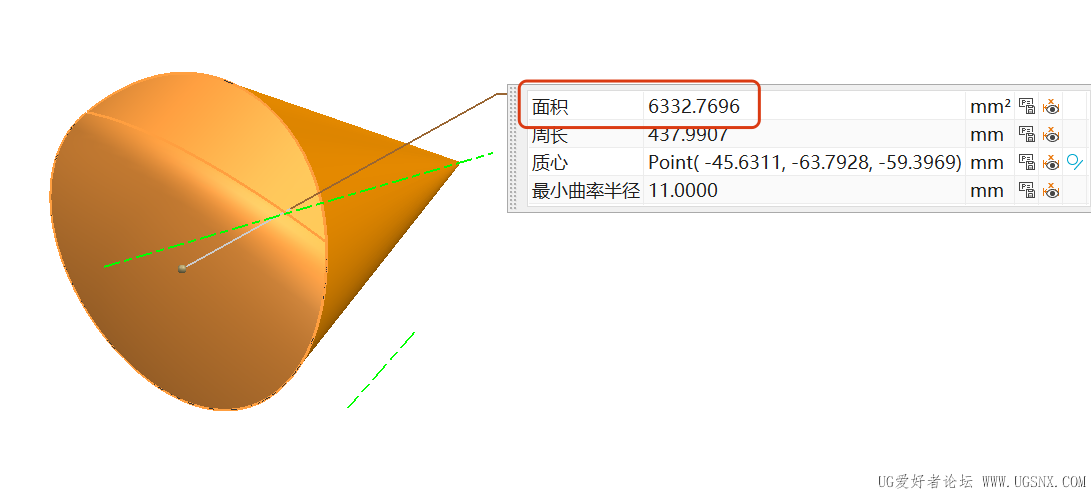

楼主做的 N边曲面 有误差
直接用相交曲线分割实体的面,得到的投影部位的面积和答案相近

 楼主| 发表于 2025-9-10 09:44:39 | 显示全部楼层
pzhzshun 发表于 2025-9-10 09:02
楼主做的 N边曲面 有误差
好的,多谢大佬,十分感谢

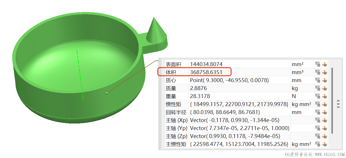

发表于 2026-3-28 07:20:52 | 显示全部楼层
体积误差范围内
198
779
779
发表于 2026-3-28 07:21:27 | 显示全部楼层
面积误差范围内
